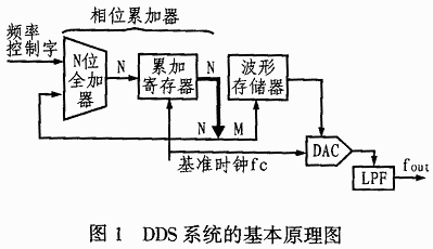

图1为DDS系统的基本原理图,图中的相位累加器由N位全加器和N位累加寄存器级联而成,可对频率控制字的2进制码进行累加运算,是典型的反馈电路,产生的累加结果的高M位作为ROM查找表的取样地址值,而此查找表中储存了一个周期的正弦波幅度值。显然,此处存储器ROM可以看作一个从相位到正弦幅值的转换器。这样,用ROM的输出值来驱动DAC,然后经滤波即可转换成所需要的模拟正弦波形;同时N位累加输出又可作为全加器的下一轮数据与频率数据相加,直到相位累加器加满产生溢出,从而完成一个周期,也就是DDS信号的频率周期。

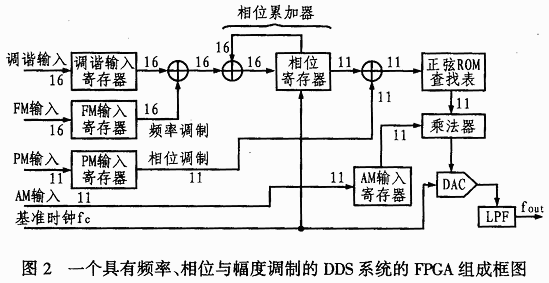

图2所示为一个具有频率、相位与幅度调制的DDS系统的FPGA组成框图。它的频率调制可以在调谐寄存器与相位累加器之间插入一加法器来实现,频率调制与相位调制有相同的分辨率,因此,频率可以覆盖整个调谐频段。相位调制器可通过在相位累加器后插入一个加法器来实现。幅度调制则是在正弦查找表后插入一个乘法器来实现。该系统具有高精度、高稳定性等特点。
