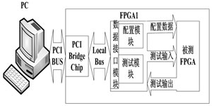

系统框图如图1所示。
图1 可重复配置测试系统结构框图
系统功能的实现包括软件和硬件两部分。硬件部分包含PCI桥接芯片、FPGA1中的数据接口模块、配置模块、测试模块和被测FPGA。软件部分包含对实现FPGA配置部分的代码和实现FPGA测试部分的代码。FPGA1中的各硬件模块通过EDA软件以JTAG接口固化FPGA1中,其中FPGA1中的配置模块负责接收来自PC方软件发送的配置数据,并产生对被测FPGA的配置时序,完成配置步骤,测试模块负责发送测试激励和回收被测FPGA的响应数据,等待PC方软件的回收。

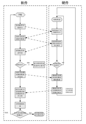

整个系统通过软硬件的数据交互实现对被测FPGA的自动配置和测试的流程,软硬件交互的流程从图2可以体现:系统启动后,首先需要开始对被测FPGA进行数据配置,由软件向硬件发送配置开始指令,硬件接收指令后对被测FPGA产生配置开始的时序,告诉被测FPGA准备接收配置数据。当软件查询到配置模块中的状态寄存器值代表等待数据时开始发送配置数据。配置数据发送完成后,软件通过读取配置模块的状态寄存器值判断配置是否成功,决定是否可以开始测试。如果配置成功,软件则开始向被测FPGA发送测试激励数据并读回测试响应保存在电脑中,由软件对测试响应进行分析决定是否需要进行下一次配置和测试流程。如果需要,在一定的延时之后软硬件将回复初始状态,并选择新的配置数据和测试数据,开始新一轮的配置后测试流程。
图2 FPGA芯片自动重复下载自动测试系统软硬件交互流程图

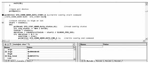

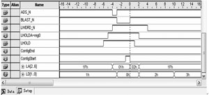

软硬件数据交互的通路是PCI总线,软件向FPGA1发送指令或数据时,软件通过PCI应用编程接口函数将数据放到PCI总线上,PCI桥接芯片将较为复杂的PCI接口信号转化为相对简单的Local Bus数据信号,由FPGA1中的接口模块接收并产生相应的动作。而软件向FPGA1读取数据的通路则相反。图3和图4分别是软件在VC++6.0环境中断点调试发送指令和软件向FPGA1发送指令时由嵌入式逻辑分析仪SignalTAP II捕捉到的指令数据和接口模块波形。
图3 VC++6.0环境中断点调试指令发送
图4 嵌入式逻辑分析仪SignalTAP II波形
图4中ADS_N、BLAST_N、LWORD_N、LHOLD、LHOLDA是Local Bus的接口信号,ConfigEnd和ConfigStart是分别代表配置结束和配置开始的标志寄存器,LA是接口的地址信号,用于模块中控制寄存器的寻址,LD是接口的数据信号,用于指令数据的发送和数据的回收。 |
