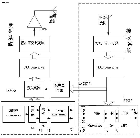

我们截取整个增补转发系统中所需测试的相关电路,构成待测系统可概括成如图 1所示的结构框图。
 该待测系统由发射和接收两部分组成,分别完成数据传输的 QPSK调制发射及数字零中频的 QPSK解调接收。
 各个模块的芯片器件选取如下:FPGA选用 Xilinx公司的 Spartan3系列的 XC3S2000; D/A,A/D转换器分别选用 Analog Device(ADI)公司的 AD9767和 AD9216;模拟正交上变频和下变频模块分别选用 ADI公司的 AD8349和 AD8347;VCO则选用 ADI公司的 AD4360,提供上、下变频所需的 2.6GHZ载波(注: AD4360为原系统发射板与接收板均采用的芯片,由于涉及到载波同步问题,实际的测试过程所需具体的方案选择将在第 4部分进行详细讨论和介绍)。
由于是零中频方案,QPSK调制仅需在 FPGA中将 00,01,10,11四种状态映射为 14位二进制数以进入 AD9767作模拟转换,变换后的模拟信号在上变频器件中与载波实现复乘作为射频调制信号发射出去。接收机则是作与此相反的解调过程从而得到解调数据,并与发射数据相比较测出误码率。
