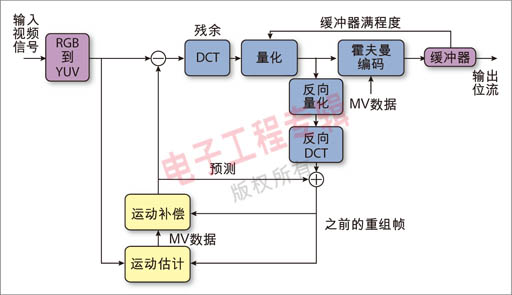

        图1给出了一般性运动补偿视频编码器的结构图。运动矢量(MV)数据描述了各块的移动位置,该数据在估算阶段创建,这通常是算法中计算强度最大的阶段。
                                         图1:一般性运动补偿视频编码器的结构图。

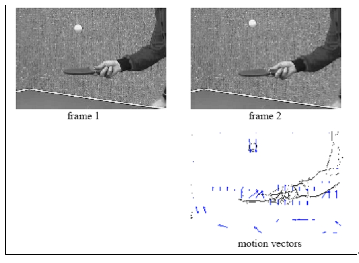

        图2显示了P帧(右)及其参考帧(左)。在P帧下方,剩余部分(黑色部分)显示了计算出运动矢量(蓝色部分)后剩余的编码量。
                                         图2:显示计算运动矢量后剩余编码量的P 帧及参考帧。

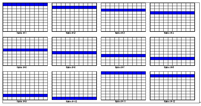

        由于互联网的分组提供不能确保质量,因此视频会议通常能从可提高容错率的编码机制中受益。如图3所示,P帧的连续图像条(progressive strip)可用做帧内编码(I图像条),这样在初始帧之后就不再需要完整的I帧了,并能减少整个I帧被丢弃和图像破损的问题。
                                  图3:P 帧的连续条状图像可用做帧内编码。
