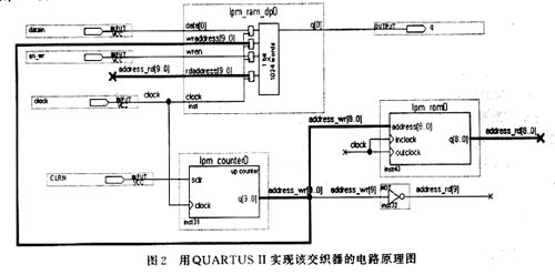

考虑到语音实时传输过程延时要尽可能小,在此选用双口RAM,以保证能对存储器的缓冲区同时读写,减小延时。因为24×18=432<1 024,故容量用1kB即可,图1为实现该交织器的原理框图。交织器实际工作时,先将一个时隙内(60 ms)的432比特语音数据流按地址从0~431全部写入左RAM,432比特的数据全部送达左RAM后,用分频器产生控制信号使左RAM由写状态转换为读状态,可以从中读出交织处理后的数据。同时右RAM状态变为写,下一时隙的432比特数据写入右RAM,432比特的数据全部送达右RAM后,用分频器产生控制信号使右RAM由写状态转换为读状态,同时左RAM变成写状态,依次反复循环完成交织编码。
这种实现交织编码的方法是将输入的数据直接存入存储器,存储的顺序由地址确定。然后再将这些数据按照一定的顺序读出来,顺序也是由地址确定。因此做一个合适的地址产生器便能满足交织编码的要求,使用Altara的开发工具QUARTUS可以实现对该交织器的仿真。图2为使用QUARTUSII实现该交织器的电路原理图。
这是基于FLEX10K的EPF10K30EFC256-1器件实现的交织器,在QUARTUSII编辑器中,在lpmrom0存储器中存储满足交织编码的数据地址变换程序,仿真后编码延迟远小于60 ms(一个时隙),满足TETRA数字集群系统语音信道编码中交织编码的要求。
