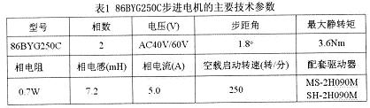

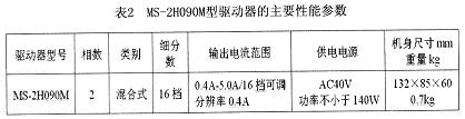

本文选用的是北京斯达微步控制技术有限公司的86BYG250C型两相混合步进电机,选用的驱动器是该公司生产的、与86BYG250C型步进电机相配套的MS2H090M型驱动器。该驱动器采取先进的细分技术,使电机运行更加平稳。
86BYG250C步进电机的主要技术参数如表1所示。
MS-2H090M型驱动器的主要性能参数如表2所示。

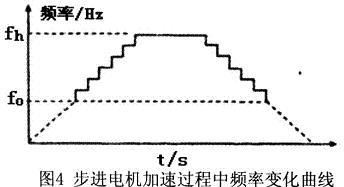

在步进电机控制系统中,升速过程由突跳频率加升速曲线组成(减速过程反之)。突跳频率是指步进电机在静止状态时突然施加的脉冲频率fo必须小于启动频率fh,此频率不可太大,否则也会产生堵转和丢步。所以步进电机在启动时,必须有升速过程,在停止时必须有减速过程。在本控制系统中,根据FPGA的性能特点,变速曲线采用直线细分原理,控制效果较好。步进电机加速过程中的频率变化曲线如图4所示。对应于启动频率的上升,直线可以变化N个台阶,将频率细分为N个值,用来驱动步进电机平滑启动和停止,可防止失步和过冲现象。

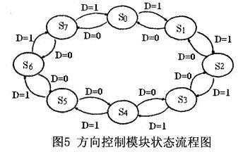

方向控制模块的核心是脉冲分配电路,它有两个输入信号:一个是PWM信号构成的变频时钟,每输入一个PWM脉冲,脉冲分配器的四相输出时序将发生一次变化,从而使步进电机转动一步;另一个是方向控制信号,它的不同状态将使脉冲分配器产生不同方向的步进时序脉冲,从而控制步进电机的转动方向。根据四相八拍的控制方式,定子通电顺序为(A-AB-B-BC-C-CD-D-DA-A)。本系统采用了Mealy型状态机描述方法,状态取值依次是:SO=“0001”,S1=“0011”,S2=“0010”,S3=“0110”,S4=“10100”,S5=”110O”,S6=“1000”,S7=”1001”。按照控制时序的要求,用‘1’表示该绕组加电,‘0’表示该绕组断电。方向控制模块的状态流程图如图5所示。
