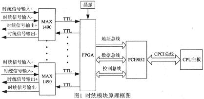

目前时统模块主要应用于Compact PCI(CPCI)系统,因此该时统模块为CPCI总线模块。其主要由总线桥接电路、FPGA、外围接口电路部分组成,如图1所示。接口电路采用MAXl490实现对时统输入信号(授时信号)的接收及转换。将差分信号转换成TTL电平信号提供给FPGA处理,另外将FPGA输出的TTL电平信号转换成差分信号作为时统信号提供给其它设备。
 桥接电路采用PCI9052,实现CPCI总线到局部总线的过渡,并将中断信号通过CPCI总线的中断信号线送给CPU主板。CPU主板收到时统模块的中断请求后,做出响应,系统软件根据中断响应输出时间信息。

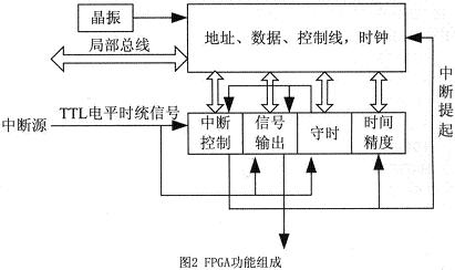

FPGA选用Altera公司MAX70O0S系列中的EPM7256SRl208—10,这是工业界中速度最快的高集成度可编程逻辑器件,具有5000个可用门和1256个宏单元,可满足设计需要。设计中,FPGA实现了对TTL电平时统信号的各种处理,主要包括中断控制、信号输出、守时、时间精度等功能。见图2所示。
 下面具体介绍FPGA内部各主要功能的设计。

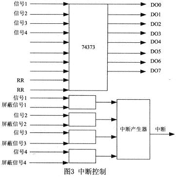

本模块设计了4路时统接收电路,可同时采集4路外部授时信号,在同时工作的情况下,系统可得到4种不同的时间信息。因此,设计时需要能够准确地识别4路不同的中断源。CPCI系统只能分配给每个CPCI设备1个中断号,使得各路中断源都要通过这1个中断号向CPU主板提起中断。设计过程中可以利用FPGA内部寄存器来识别各路中断源。见图3所示。
 4路信号用寄存器74373的低4位识别,在系统响应中断后,随即读取寄存器,根据寄存器位的值,判断是由哪路信号源提起的中断。屏蔽信号用于系统关断任一路中断信号源,根据需要,可用软件屏蔽l路或多路信号源,未被屏蔽的信号进入中断产生器,输出中断信号,发起中断申请。

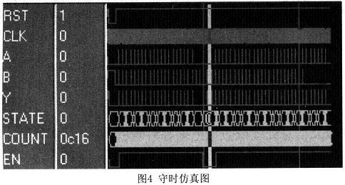

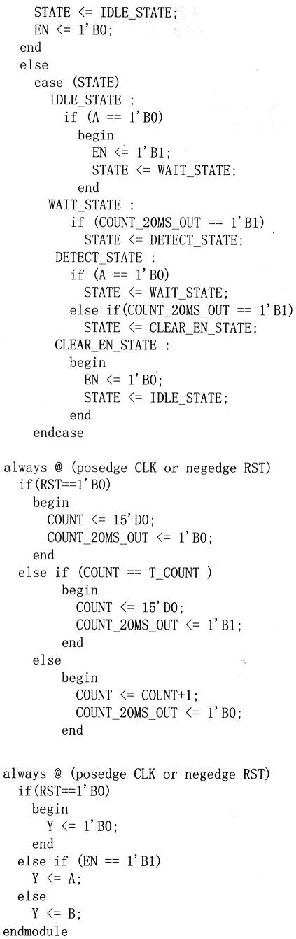

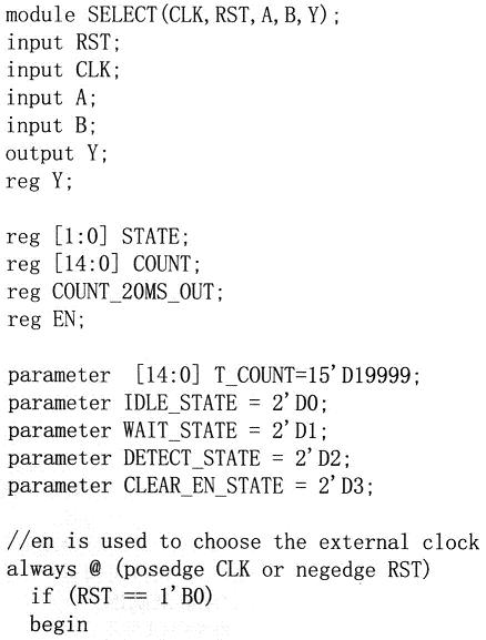

守时是指外部授时信号中断或受阻时,模块可以自行产生频率相同且脉冲沿一致的信号维持系统时间信息。在外部授时信号正常时,由其发起中断获得系统时间信息,无外部授时信号时,需由模块自行产生的信号自动接替外部授时信号的工作,同时用来维持时统信号输出,保证全系统的时间不中断。在FPGA中这部分功能由Verilog语言编写实现。
 其中CLK(时钟)、RST(复位)、A(外部授时信号)、B(自产生信号)为输入信号。Y为输出信号,即中断信号。仿真结果如图4所示。

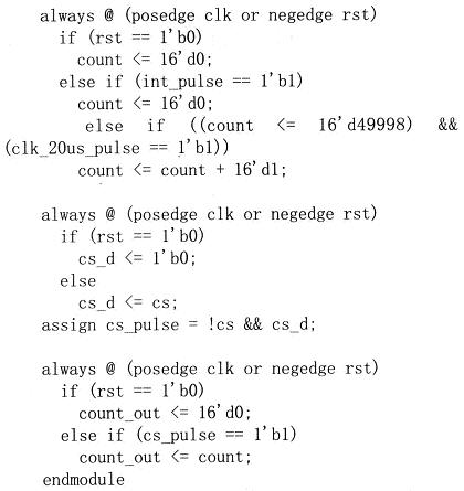

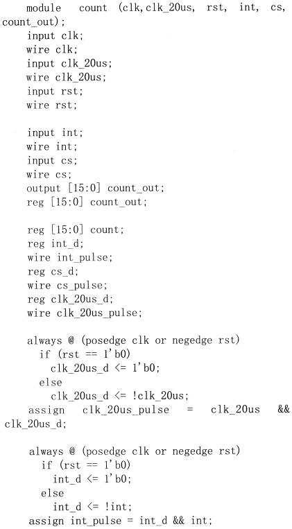

外部授时信号大多为1秒周期的秒脉冲信号,这时系统获得的时间只能精确到秒。在需要获得精确度更高的时间信息时,可利用FPGA中的计数器等来实现设计。见下面所示:

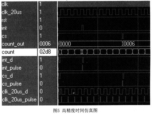

 其中clk(时钟)、clk_20μs(20μs周期时钟)、rst(复位)、int(外部信号)、cs(锁存当前计数值)为输入信号。count_out为输出的16位二进制计数值(eount out[15..0])。本功能能够给出20μs精度的计数,在秒脉冲到来时(上升沿)产生中断,同时启动计数器,为20μs一次的计数,最大计数值为50000。计数值存入寄存器,可随时读取当前计数值,得出计数值后可换算成ms等其它值。其仿真结果如图5所示。
