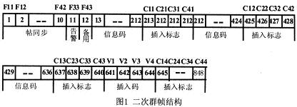

二次群帧结构如图1所示,帧长为848bit,复帧包含的比特内容如下:
(1)帧定位10bit,表示为F11F12~F13F23,码型为1111010000;
 (2) 公务2bit,其中1bit(11位)用来向对端发出告警指示;另外1bit(12位)留作国内使用;
(3)支路信息820bit,第1组为200bit(13~212),第Ⅱ组为208bit(217~424),第Ⅲ组为208bit(429~636),第Ⅳ组为204bit(645~848);
(4) 码速调整4bit,表示为V1,V2,V3,V4(641~644位),各基群1bit,共4bit;
(5)插入标志12bit,以C表示,填充脉冲4bit。为了使接收端能知道是否有插入及插在何处,在复接端发出插入指令的同时需要发出插入标志信号,以告知分接器有插入。目前常用的办法是定位插入。在这里规定:第1基群第1位插入标志C11在213位插入,第1基群第2位插入标志C12在425位插入,第1基群第3位插入标志C13在637位插入。由此可知:
C11C21C31C41是第1位插入标志;
C12C22C32C42是第2位插入标志;
C13C23C33C43是第3位插入标志;
插入标志信号是3位,采用3位码来组成插入标志信号,可提高标志信号的可靠性。用"111"表示有插入,用"000"表示无插入。当C11C12C13为"111"时,表示在641时隙的脉冲是插入脉冲;当C11C12C13为"000"时,表示在641时隙的脉冲是信息码。

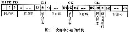

一帧分为4组,每组为212bit,这212bit的分配如图2所示,4个基群相似,以第1基群为例。将212bit分为4组,每组53bit。第1组的1,2,3三个码位,供插入复接器帧同步码用,以F表示;然后是50bit的信息码;Ⅱ,Ⅲ,Ⅳ组的第1位码用作标志信号,用C表示;第Ⅳ组的第2个码位就是码速调整的码位,用V表示,需要插入时,就在这个位置上插入一个不带信息的脉冲,不必插入时,这个码位仍传信息码;Ⅱ、Ⅲ、Ⅳ组的其他位置都是信息码。4个基群的第1~3个码位复接在一起,共12位,其中前10位作为复接器的帧同步码,第12位为告警指示,第12位作为备用。4个基群的插入标志信号码和码速调整比特,复接后又分别连在一起。

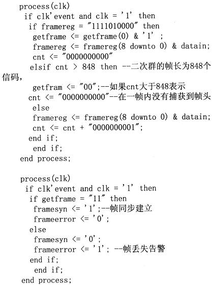

根据上面二次群帧结构的分析,二次群的帧头信码为:”1111010000“10个bit,在FPGA中,定义一个10位的寄存器,二次群信码从右向左进入10位寄存器,如果10位寄存器的值连续两次为:”1111010000"则表示帧头捕获成功,帧同步建立。同样如何连续两个二次群帧时间长度内没有捕获到帧头信码,则表示帧丢失,产生帧丢失告警。VHDL语言代码实现如下程序段:

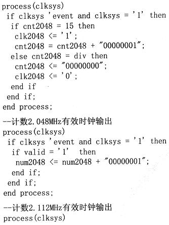

去除插入码及负码速调整是二次群的关键部分,首先要去除帧头插入的F1、F2和F3;接着去除C1、C25DC3;最后根据C1、C2和C3值来判断第161位V否为插入码,如果C1C2C3为:"1 11",则V是插入码应去除,如果C1C2C3为:"000",则V是基群的信码,不应去除。把去除了插入码的信号输入到一个FIFO,用经过负码速调整过的2.048MHz时钟读出输出基群信号如图3所示。
由于写到FIF0的时钟是不均匀的,不利于后端处理,所以必须做负码速调整,即把2.112MHz速率调整到2.048MHz速率。FPGA实现的原理是根据2.112MHz速率和2.048MHz速率的有效信码个数是一样多的,可以根据它们的个数进行调整。如果根据2.048MHz速率输出的信码少了则稍微提高2.048MH z时钟的频率,如果根据2.048MHz速率输出的信码多了则稍微降低2.048MHz时钟的频率。
VHDL语言代码实现如下程序段:一根据div的值动态调整clk2048的频率,实现负码速调整。
