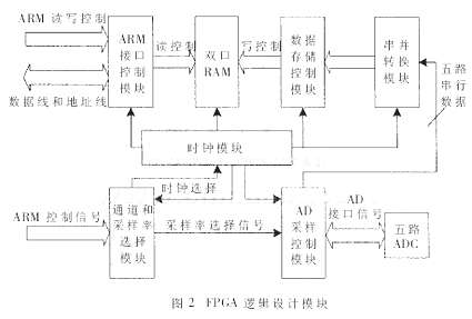

本方案中的数据采集流程如下:系统初始化后,ARM通过控制信号把采样频率、通道选择等参数通知给FPGA,然后FPGA向需要同步采样的通道对应的AD芯片提供统一时钟,使得AD同步地选择相应的通道进行数据的同步采样和转换,其结果由FPGA接收并存储在双口RAM对应的存储空间,然后由ARM从相应的双口RAM空间读取数据进行本地存储或经过网络传输给上位机进行处理。根据以上流程以及FPGA要实现的功能,整个FPGA逻辑设计划分为通道和采样率选择模块、时钟模块、双口RAM模块、AD采样控制模块、串并转换模块、数据存储控制模块、ARM接口控制模块。
各模块连接关系如图2所示。

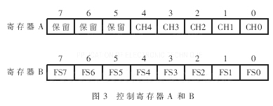

通道和采样率选择模块提供2个8 bit的控制寄存器A和B。如图3所示,寄存器A的0~4 bit分别对应ADC通道CH0~CH4,5~7 bit保留;寄存器B的8 bit分别对应采样率FS0~FS7。如果要选择某几个通道,只需将寄存器A中相应的位置1,其他位置0,AD采样控制模块就会根据该寄存器中的内容使能相应的通道。如果要选择某一个采样频率,只需把寄存器B中相应的位置1,其他位置0,时钟模块会产生相应的时钟控制AD的采样率。在开启数据采集之前,ARM应根据所要求的通道和采样频率向寄存器A和B写入相应命令字。

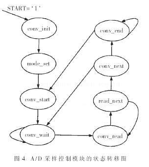

A/D采样控制模块的主要任务就是根据ADS1255的转换时序图,在其芯片的引脚发出相应的时序控制信号,使ADS1255完成启动、配置和数据读取等操作。ADS1255的控制操作如下:首先设置ADS1255的参数配置,读数据模,然后启动转换,通过查询ADS1255的DRDY信号判断是否转换完成,转换结束后将数据按bit顺序读出。同时将数据输出给串并转换模块,完成一次A/D转换操作。采样控制模块每完成一次采样操作,则停止等待下一个触发脉冲的到来。
这一控制过程通过状态机实现。图4给出了该A/D转换控制模块的状态转换图。当数据采集启动信号START为高电平时,状态机启动。
 状态机的各个状态描述如下:
(1)conv_init:状态机的初始状态。
(2)mode_set:设置ADS1255内部的控制寄存器。
(3)conv_start:启动A/D转换。
(4)conv_wait:等待A/D转换结束。如果转换结束则进入下一状态,否则将继续保持在该状态。
(5)conv_read:A/D转换结束后读出每个bit信息,同时使能移位寄存器进行串并转换。
(6)read_next:判断数据是否读完。如果没有返回conv_read状态,否则进入下一状态。
(7)conv_next:判断是否需要继续转换数据。如果没有就进入下一状态,否则返回conv_start状态。
(8)cony_end:表示本次采样任务结束。状态机保持在该状态,直到采样启动脉冲触发重新开始新的一次采样任务,状态机复位到conv_init状态。
