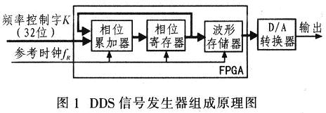

  DDS是一种从相位概念出发直接合成所需波形的数字频率合成技术,主要通过查波形表实现。由奈奎斯特抽样定理理论可知,当抽样频率大于被抽样信号的最高频率2倍时,通过抽样得到的数字信号可通过一个低通滤波器还原成原来的信号。DDS信号发生器,主要由相位累加器、相位寄存器、波形存储器、D/A转换器和模拟低通滤波器组成如图1所示。fR为参考时钟,K为输入频率控制字,其值与输出频率相对应,因此,控制输入控制字K,就能有效控制输出频率值。通常情况下,K值由控制器写入。
  由图1可知,在参考时钟fR的控制下,频率控制字K与相位寄存器的输出反馈在相位累加器中完成加运算,并把计算结果寄存于相位寄存器,作为下一次加运算的一个输入值。相位累加器输出高位数据作为波形存储器的相位抽样地址值,查找波形存储器中相对应单元的电压幅值,得到波形二进制编码,实现相位到电压幅值的转变。波形二进制编码再通过D/A转换器,把数字信号转换成相应的模拟信号。低通滤波器可进一步滤除模拟信号中的高频成分,平滑模拟信号。在整个过程中,当相位累加器产生一次溢出时,DDS系统就完成一个周期输出任务。频率控制字K与输出波形频率的函数表达关系式为:
f0=(K/2N)fR (1)
  式中,K为频率控制字;fR为参考时钟,N为累加器的位宽值。

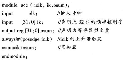

  相位累加器与相位寄存器主要完成累加,实现输出波形频率可调功能。利用Quartus II可编程逻辑器件系统开发工具进行设计。首先,打开Quartus II软件,新建一个工程管理文件,然后在此工程管理文件中新建一个Verilog HDL源程序文件,并用硬件描述语言Verilog HDL编写程序实现其功能。在设计过程中,可在一个模块中描述。一个参考的Verilog HDL程序如下:

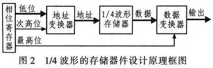

  为了提高系统的分辨率和降低FPGA资源的利用率,采用基于1/4波形的存储器设计技术。利用正弦波对称性特点,只要存储[O~π/2]幅值,通过地址和幅值数据变换,即可得到整个周期内的正弦波,其设计原理如图2所示。
  用相位累加器输出高2位,作为波形区间标志位。当最高位与次高位都为“0”时,表示输出正弦波正处在[0~π/2]区间内,这时,地址与输出数据都不需要变换;当最高位为“0”,次高位为“l”时,输出正弦波正处在[π/2~π]区间内,这时,地址变换器对地址进行求补操作,而输出数据不变;当最高位为“l”,次高位为“0”时,输出正弦波正处在[π~3π/2]区间内,这时,地址不变,而输出变换器对输出数据进行求补操作;当最高位与次高位都为“l”时,输出正弦波正处在[3π/2~2π]区间内,这时,地址和输出数据都进行求补操作。 5 D/A转换电路

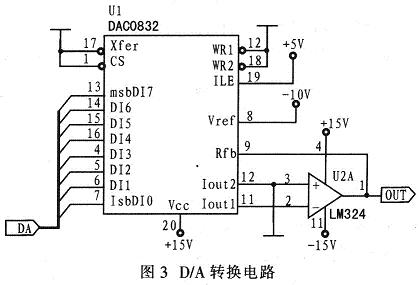

  数据转换器输出的数据是数字形式的电压值,为实现数字电压值与模拟电压值之间的转换,系统还专门设计D/A转换电路,其D/A转换电路原理图如图3所示。
  为降低设计成本,采用8位廉价DAC0832作为转换器。该器件是倒T型电阻网络型D/A转换器,因其内部无运算放大器,输出为电流,所以要外接运算放大器,本文采用LM324型运算放大器。DAC0832可根据实际情况接成双缓冲、单缓冲和直冲3种形式,这里采用第3种连接形式,即引脚1、引脚2、引脚17、引脚18接低电平,引脚19接+5 V。引脚8为参考电压输入端口.接至+1O V的电源,当数字输入端全为高电平时,模拟输出端为+10 V。

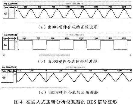

  为验证本系统的设计正确性,利用Ouarlus II软件的嵌入式逻辑分析仪分析信号的波形。在工程管理文件中,首先新建一个SignalTap文件,并在SignalTap文件中添加要验证的信号引脚和设置相关的参数,然后保存、编译和下载到EPlC6Q240C8中,再启动嵌入式逻辑分析仪就可实时观察到相应的引脚波形,图4为在硬件环境中应用嵌入式逻辑分析仪观察到的波形。其中,图4a为由DDS硬件合成的正弦波形;图4b为由DDS硬件合成的矩形波形;图4c为由DDS硬件合成的三角波形。观察结果表明,该系统输出的各种波形稳定,与设计要求一致,从而有效验证了该设计的正确性。
