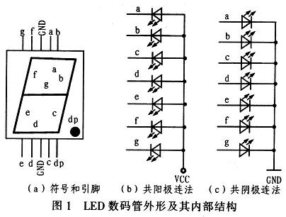

根据发光二极管的个数可将数码管分成7段数码管和8段数码管,8段数码管比7段数码管多一个用于显示小数点的发光二极管;根据内部连接形式可将数码管分成共阳数码管与共阴数码管,图1为数码管的外形及其内部结构图。 常用的数码管显示驱动方式有静态驱动与动态驱动两种,静态驱动方式的主要特点是,每个数码管都有相互独立的数据线,并且所有的数码管被同时点亮;而动态驱动方式则是所有数码管共用一组数据线,数码管依次被点亮,因此,动态驱动显示方式每个数码管都要有一个点亮控制输入端口。为节省I/O端口,此设计采用动态显示方式,所有数码管动态显示控制时序,全部由FPGA器件产生。

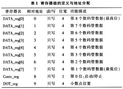

为实现任务逻辑单元与外界数据交换,要定义一组寄存器,称为寄存器文件,并为这些寄存器分配地址。根据图2,在此IP核中共定义10个寄存器,表1为其功能和地址偏移量。

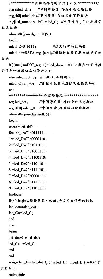

3.3 数码管动态显示IP核Verilog HDL程序编写
用硬件描述语言Verilog HDL编写程序完成设计。

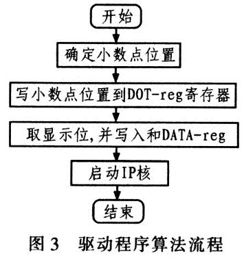

首先点击new菜单建立工程应用文件,然后选择一个空的工程模板(Blank Project),并在此工程模板中编写相应程序,其驱动程序的算法流程如图3所示。
