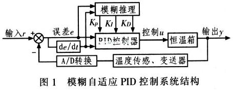

  模糊自适应PID控制基本原理:以误差e和误差变化ec作为输入,运行中不断检测e和ec,并利用模糊规则进行模糊推理,查询模糊矩阵表调整参数,满足不同时刻的e和ec对PID参数自整定的要求,利用模糊规则在线修改PID参数,以使被控对象具有良好的静态、动态性能。模糊自适应PID控制系统结构如图1所示。

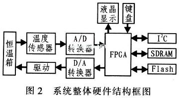

  该设计采用Ahera公司的Cyclone系列FPGA器件EP1C12为核心控制器来测量与控制恒温箱内温度。通过键盘向FPGA输入设定温度,现场温度参数由热电偶传感器转换成电动势信号,经A/D转换和滤波后,将实时的数字测量值送入FPGA。FPGA将比较温度的设定值与测量值,经模糊自适应PID控制算法运算处理后,输出相应控制信号,确保恒温箱内温度变化范围始终保持在设定值的误差范围内。系统的液晶显示用于实时显示控制系统的当前温度值、温度变化曲线、参数配制等信息;键盘用于设定控制系统的初始定值及初始参数信息;Flash,SDRAM,I2C等用于实现存储空间的扩展。图2为系统整体硬件结构框图。

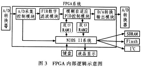

  此外,在FPGA中还集成有Altera公司提供的NIOS II软核处理器,FPGA一方面通过内部的双口RAM与其内部的硬件逻辑控制模块进行通讯,获取控制模块的状态信息并配置其参数;另一方面监控显示模块和键盘模块。FPGA内部逻辑示意图如图3所示。
  模糊自适应PID控制模块是整个控制系统的核心,可实现模糊参数自整定PID控制算法。为便于实现计算机的实时控制,采用离线计算,在线查表方式。如有需要,只需重新修改控制算法模块,并重新配置FPGA,就可实现控制算法升级。FPGA内部各硬件逻辑控制模块均通过VHDL硬件描述语言编程实现。VHDL是一种自上而下的设计方法,具有优秀的可移植性、EDA平台的通用性及与具体硬件结构的无关性等特点。与用常规顺序执行的计算机程序不同,VHDL根本上是并发执行的,这在很大程度上可提高自适应PID温度控制系统的处理速度,有效提高设计效率,改善温度控制效果。

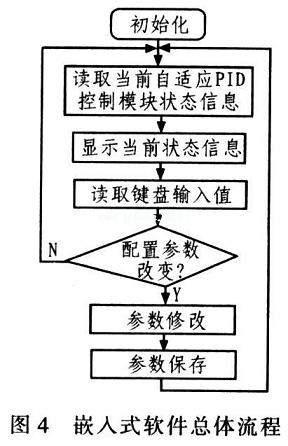

  基于NIOS软核CPU的嵌入式软件设计采用C语言编写完成,该嵌入式软件设计主要实现人机交互和模糊自适应PID控制模块监控两部分功能,总体流程如图4所示。
  温度控制系统上电启动后,首先初始化系统,然后模糊自适应PID控制模块读双口RAM1获得控制器的初始参数信息,并进行控制运算,根据运算所得结果在显示屏上显示当前温度控制系统的参量及温度变化曲线等当前状态信息,同时将这些实时控制参数及状态信息写入双口RAM2保存,NIOS软核处理器再由RAM2中读取数据,获得模糊自适应PID控制模块的当前状态信息。若由键盘重新输入新的温度设定值,则当系统读取到该值时,自动查询模糊控制规则表修改双口RAM1中的配置参数值,重新代入模糊自适应PID控制模块进行运算,并将新的参数值及系统实时状态信息写入双口RAM2保存且反馈给NIOS软核;若无键盘输入。则系统状态保持不变。

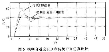

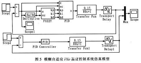

  利用MATLAB的simulink和Fuzzy logic toolbox工具箱仿真模糊自适应PID温度控制系统,图5为其仿真模型。在此,假定以恒温箱为被控对象的传递函数为:[0.15,(80s+1)]exp(-2s)模糊自适应PID和传统PID仿真比较,结果如图6所示,可看出模糊自适应PID控制比传统PID控制的调节时间短,响应速度快,超调量小,系统的动、静态性能均有提高。

  设定恒温箱的目标温度为80℃,系统运行中的调节时间为400 s,超调量为5%,在系统稳定运行时加入阶跃干扰信号,经约300 s后系统重新趋于稳定,且在此过程中产生的波动较小。
