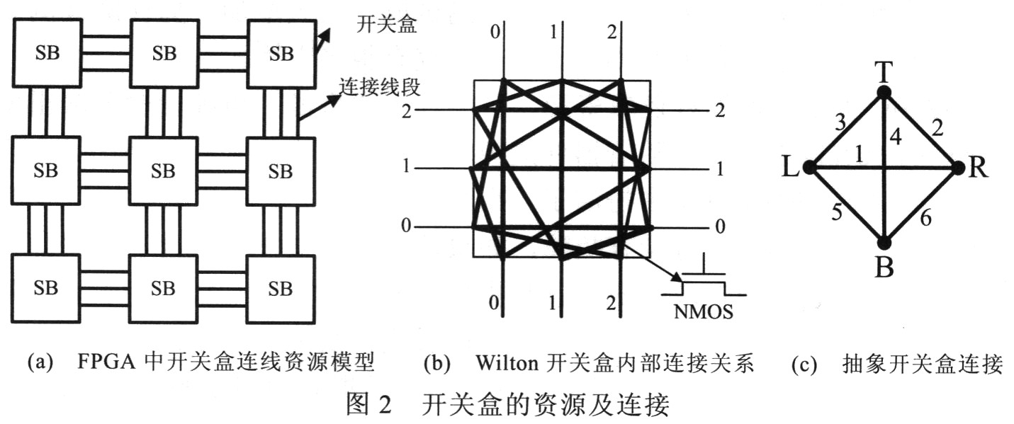

FPGA芯片的基本结构如图l所示,现在的FPGA芯片结构越来越复杂,但都包含这些基本的组成部分。开关盒(Switch Box,以下简称SB)将水平和竖直连线资源进行切换。连接盒(Connection Box,以下简称CB)连接CLB的输入输出到连线资源中。在FPGA芯片中,由于连线资源比较复杂,所以测试花费时间会很长。其中把开关盒抽出来可以构造开关盒资源图,其中包括开关盒内部的可编程开关以及开关盒之间的连接线段,如图2(a)所示。
 FPGA开关盒资源模型包括m×m个SB以及相邻的SB之间连接开关盒的k条连接线段,其中SB内部的连接关系如图2(b)所示。其中粗线代表一个NMOS管作为传输管,用来控制线段的连接,传输管的开和闭由编程信息来控制,编程信息存储在SRAM单元中。SB内部有很多传输管,其中两条线段之间有传输管相连的,称为可连接线段,没有传输管的,称为不可连接线段。图2(c)是抽象的开关盒连接关系,其中四个方向分别为T,B,L,R,黑点表示此方向的连接线段的集合,每条连接线段可以另外三条连接线段连接,这三条连接线段分别位于其他三个方向,其中的数字表示传输管的编号。比如3,表示左边的连接线段连接上边的连接线段。
