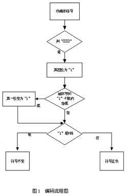

  由于VHDL不能处理负电平,只能面向“1”、“0”两种状态,所以要对它的输出进行编码,如表1所示。编码的实现是根据HDB3编码原理把二进制码编码成两路单极性的码字输出,之后经过单双变换模块形成HDB3码。在编码过程中,要经过连0检测、破坏节判断、破坏节间“1”的个数判断、调整“1”的符号输出等步骤,编码部分可分为4个模块,编码流程如图1所示[3]。

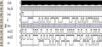

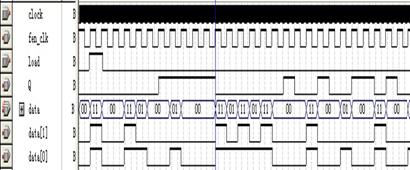

  编译码器在QuartusII上仿真的波形分别如图2和图3所示。图2中fen_clk为分频后时钟信号,load 为使能信号,Q为伪随机序列,data为编码输出。由于输入的数据流经过了5个寄存器,所以输出延迟了4个时钟脉冲周期。但由于时钟频率很高,所以影响不大。
                                                 图2 编码器时序仿真波形图
                                              图3 解码器仿真波形

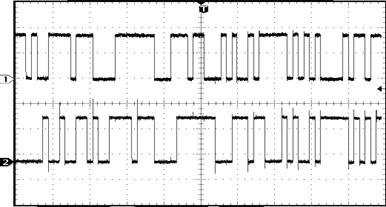

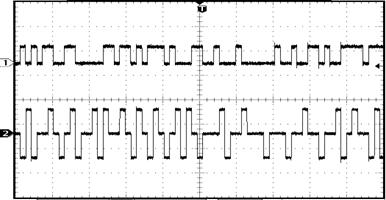

  把上述设计下载到Altera EP1C3T144C8芯片上,并通过硬件调试、测试,在示波器上得到伪随机信号波形、编码波形和解码波形分别如图4和5所示。其中,CH1为伪随机信号,CH2分别为编码和解码信号。测试结果和时序仿真结果无失真。随机信号输入相对编码信号输出延迟了5个单位时钟。解码信号延时了11个单位时钟。
                                                      图4 编码波形图
                                                      图5 伪随机信号和解码信号波形
