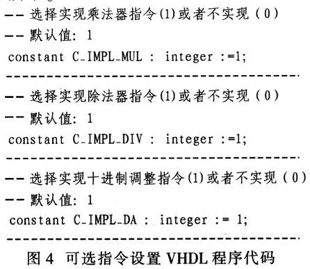

在某些场合,有些指令是用不到的,因此,通过禁用这些指令节省片上资源。这些指令有8位乘法器(MUL)、8位除法器(DIV)和8位十进制调整器(DA)。禁用时只需要在VHDL源程序文件MC8051_p.vh中将C_IMPL_MUL(乘法指令MUL)、C_IMPL_DIV(除法指令DIV)或C_IMPL_DA(十进制调整指令DA)的常量值设置为0即可。如果这3条可选指令没有被执行,器件可节省约10%的资源。相应的VHDL程序代码段如图4所示。

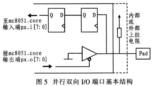

为了便于IC设计,MC805l IP核的I/0口不提供复用功能,包括4个8位输入输出口、串行接口、计数器输入端和扩展存储器接口。如果要想将。MC8051 IP核的并行I/O端口改为双向I/0端口,设计时可以添加一些外围逻辑电路来实现。其基本电路结构如图5所示。图中的2个D触发器起同步输入信号的作用(mc805l_core的输入I/O不做同步处理),也可以不用。上拉电阻是必要的,因为I/0端口输出高电平是靠上拉电阻实现的。

(3)MC805l_core的输入I/0不做同步处理,必要时可自行添加,如图5所示。

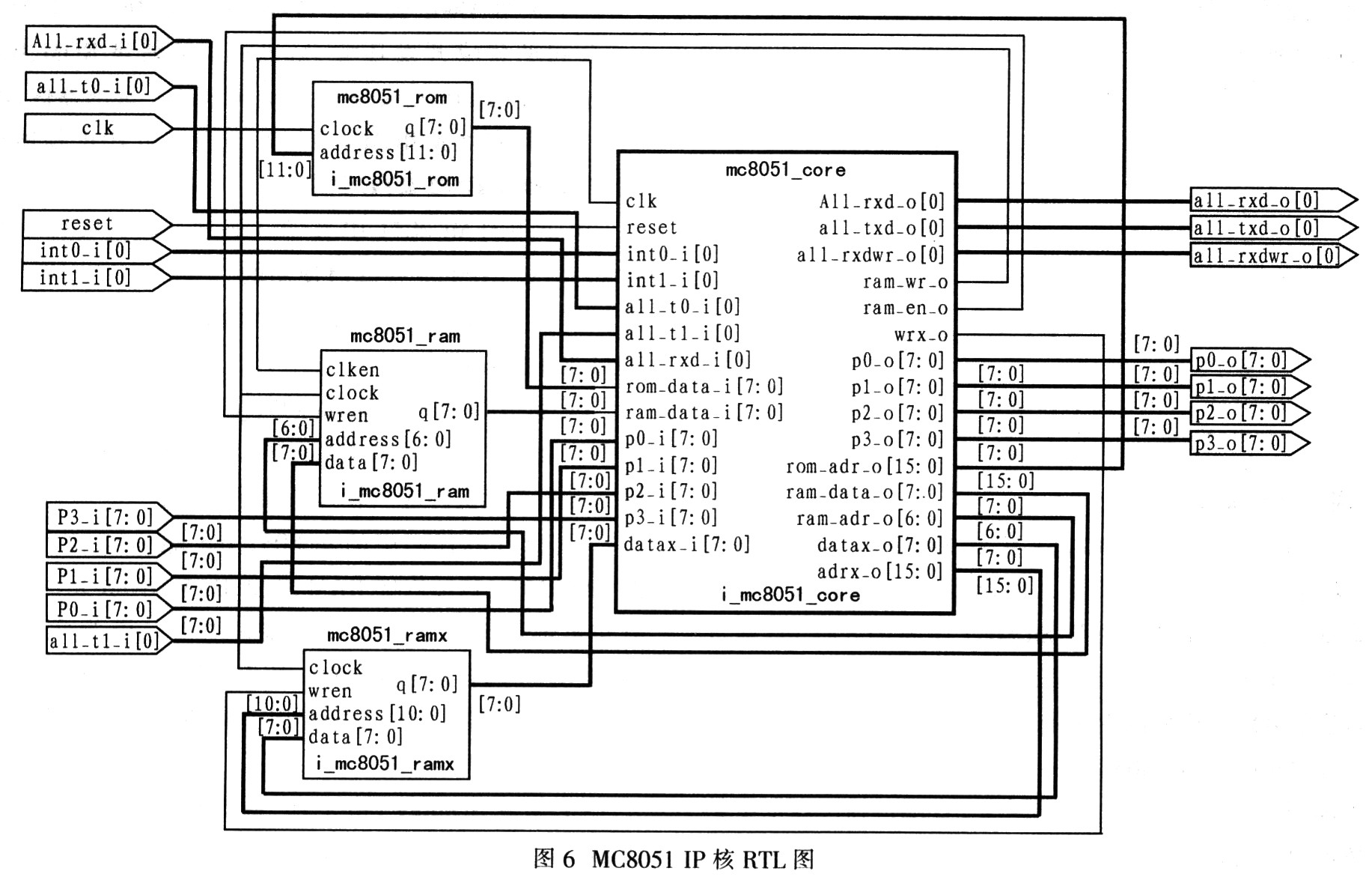

(3)新建Synplify Pro工程,将修改后的MC8051 IP核的VHDL文件添加到工程中。选择综合的目标FPGA器件,设置相关综合参数,生成MC8051 IP核的RTL封装文件.vqm,其综合后的RTL图如图6所示。
 (4)因为VHDL文件编译是有顺序的,所以在向SynplifyPro工程添加VHDL源代码文件时,应注意的是:首先添加MC805l_p.vhd文件,然后添加其他文件,最后添加mc805l_top_.vhd和mc8051_top_strut.vhd文件。注意文件名后为_cfg.vhd的配置文件可以不添加到工程中,前面生成的RAM、ROM源代码文件也不必添加到工程里面。
(5)综合编译成功后,需要检查顶层设计是否正确,这时可通过RTL图来检查。在RTL图中可看到MC8051 IP核的顶层结构图。在RTL图中主要检查ROM、RAM模块的连线是否正确,是否符合实际应用设计。

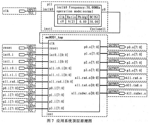

(4)打开创建的应用设计顶层图形设计文件,将前面生成的PLL模块、MC8051_top模块添加到顶层设计文件中。添加输入/输出引脚,并对引脚命名,连接引脚与各模块.设置相关编译参数。生成FPGA的配置文件*.sof。其实际应用系统顶层原理图如图7所示。
 可将并行I/O端口设计成双向I/O端口,以节约FPGA的引脚资源,其方法参见图5。根据实际应用的需要,利用FPGA剩余的资源,添加其他逻辑模块,与MC8051 core模块、PLL模块一起构成应用系统。这里只讨论MC8051 IP核的FPGA实现。
