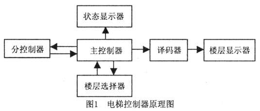

  2.1 控制器的设计方案
  控制器的功能模块如图1所示,包括主控制器、分控制器、楼层选择器、状态显示器、译码器和楼层显示器。乘客在电梯中选择所要到达的楼层,通过主控制器的处理,电梯开始运行,状态显示器显示电梯的运行状态,电梯所在楼层数通过译码器译码从而在楼层显示器中显示。分控制器把有效的请求传给主控制器进行处理,同时显示电梯的运行状态和电梯所在楼层数。由于分控制器相对简单很多,所以主控制器是核心部分。
