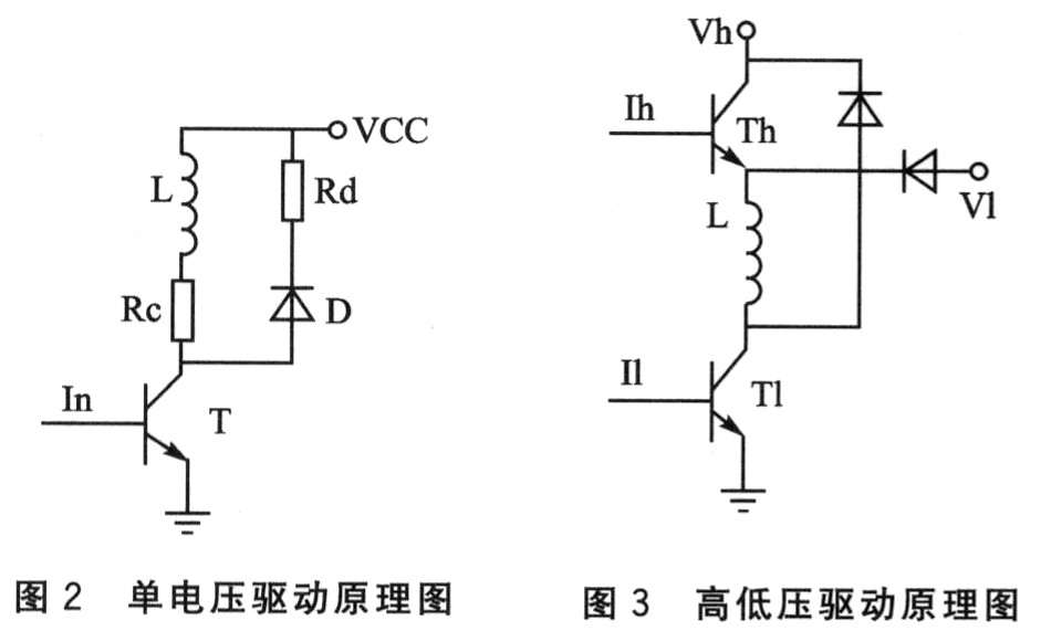

2.1 恒电压驱动方式
2.1.1 单电压驱动
单电压驱动是指在电机绕组工作过程中,只用一个方向电压对绕组供电。如图2所示,L为电机绕组,VCC为电源。当输入信号In为高电平时,提供足够大的基极电流使三极管T处于饱和状态,若忽略其饱和压降,则电源电压全部作用在电机绕组上。当In为低电平时,三极管截止,绕组无电流通过。
为使通电时绕组电流迅速达到预设电流,串入电阻Rc;为防止关断T时绕组电流变化率太大,而产生很大的反电势将T击穿,在绕组的两端并联一个二极管D和电阻Rd,为绕组电流提供一个泄放回路,也称“续流回路”。
单电压功率驱动电路的优点是电路结构简单、元件少、成本低、可靠性高。但是由于串入电阻后,功耗加大,整个功率驱动电路的效率较低,仅适合于驱动小功率步进电机。
2.1.2 高低压驱动
为了使通电时绕组能迅速到达设定电流,关断时绕组电流迅速衰减为零,同时又具有较高的效率,出现了高低压驱动方式。
如图3所示,Th、T1分别为高压管和低压管,Vh、V1分别为高低压电源,Ih、I1分别为高低端的脉冲信号。在导通前沿用高电压供电来提高电流的前沿上升率,而在前沿过后用低电压来维持绕组的电流。高低压驱动可获得较好的高频特性,但是由于高压管的导通时间不变,在低频时,绕组获得了过多的能量,容易引起振荡。可通过改变其高压管导通时间来解决低频振荡问题,然而其控制电路较单电压复杂,可靠性降低,一旦高压管失控,将会因电流太大损坏电机。

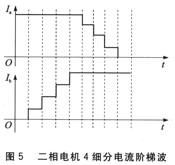

细分驱动是指在每次脉冲切换时,不是将绕组的全部电流通入或切除,而是只改变相应绕组中电流的一部分,电动机的合成磁势也只旋转步距角的一部分。细分驱动时,绕组电流不是一个方波而是阶梯波,额定电流是台阶式的投入或切除。比如:电流分成n个台阶,转子则需要n次才转过一个步距角,即n细分,如图5所示。
一般的细分方法只改变某一相的电流,另一相电流保持不变。如图5所示,在O°~45°,Ia保持不变,Ib由O逐级变大;在45°~90°,Ib保持不变,Ia由额定值逐级变为0。该方法的优点是控制较为简单,在硬件上容易实现;但由图6所示的电流矢量合成图可知,所合成的矢量幅值是不断变化的,输出力矩也跟着不断变化,从而引起滞后角的不断变化。当细分数很大、微步距角非常小时,滞后角变化的差值已大于所要求细分的微步距角,使得细分实际上失去了意义。

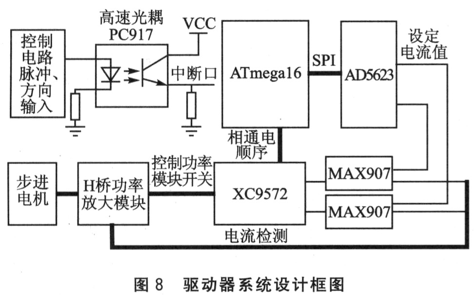

如图8所示,控制板信号经过光耦隔离与单片机中断口相连。
单片机根据收到的脉冲信号进行脉冲信号分配,确定各相通电顺序,并与CPLD里面的D触发器相连;同时根据用户设定的电流值和细分数通过SPI口与D/A转换器AD5623通信,得到设定的电流值(实际上是电流对应的电压值)。
AD5623输出的值为期望的电流对应的电压值,它必须与从功率模块检测得到的电流对应的电压值进行比较,并把比较结果与CPLD里面的D触发器CLR引脚相连。
CPLD与电流、细分设定的拨码开关相连,把得到的值通过SPI口传给单片机;以D触发器为核心的控制逻辑,根据单片机的各相通电顺序和比较器MAX907的比较结果确定各功率管的开关。
功率驱动模块直接与电机相连,驱动电机。采用8个MOS管IRF740构成2个H桥双极型驱动电路。IRF740最高可承受400 V电压和10 A电流,开关转换时间不会超过51 ns,管子导通电压Vgs的取值范围为4~20 V。

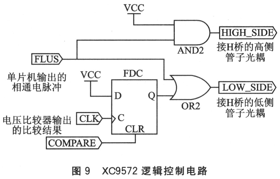

本文采用Xilinx公司的CPLD芯片XC9572。以D触发器为核心的控制电路全部由CPLD完成,CPLD代替了各种分立元器件,结构简单,连接方便。图9是控制电路的逻辑图。
如图9所示,当比较结果为低电平时(检测到的电流大于设定电流),D触发器输出为1,或门输出高电平,关断管子,电流变小;当检测到电流小于设定电流时,管子导通,从而保证相电流在设定电流上下做很小的波动。
