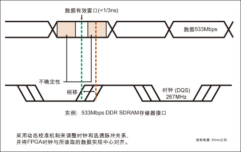

  采用动态校准机制来调整时钟和选通脉冲的关系并将FPGA时钟对准读取数据的中心。这种方案可提供运行时调整以补偿设计过程中无法考虑到的所有系统变异。

        图:采用动态校准机制来调整时钟和选通脉冲关系,并将FPGA时钟与所读取的数据实现中心对齐。

  在读周期中,采用固定相移延时使时钟或选通脉冲对中数据有效窗。当数据速率很高时,由于在设计期间无法考虑到的工艺、电压和温度等系统变异,这么做可能减小设计余裕。
