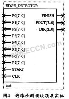

2.2系统实体设计
        依据上述设计思路,可以设计出如图4所示的边缘检测模块的顶层实体。其中START为来自外界的检测启动信号输入,用于启动边缘检测;CLK为时钟信号输入,是状态机的驱动时钟;数据输入端口P0~P7分别接收像素窗中相应像素的8位灰度值;POUT为检测结果灰度输出,输出0表示非边缘像素,输出255表示边缘像素;DIR为方向输出;FINISH为检测结束信号输出,用于配合其它模块协同工作。

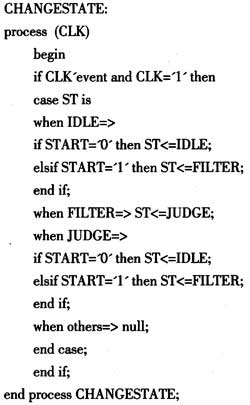

        其中,信号ST表示状态机状态;HF、VF、LF、RF分别用于存储四个方向滤波值;MAG存储依据四个滤波值得出的梯度幅度值。进程CHANGESTATE可完整描述状态图中各状态间的转移关系。此进程由敏感信号CLK进行驱动,并在时钟上升沿到来时,可通过判断当前状态以及相关转移条件来确定状态机的次状态。其完整的代码如下:

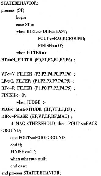

        STATEBEHAVIOR主要负责处理状态机特定状态下的行为输出。此进程由状态信号ST作为敏感信号进行驱动。在空闲态(ST=IDEL)时,系统初始化相应输出;而在滤波态(ST=FILTER)时,系统则调用四个函数H_FILTER ()、V_FILTER()、L_FILTER()和R_FILTER()并依照Soble算法进行滤波计算;决断态(ST=JUDGE)时,则调用函数MAGNITUDE ()和PHASE ()来计算梯度的大小和方向,并通过决断后输出处理结果,同时使检测结束信号有效(FINISH='1')。其完整代码如下:

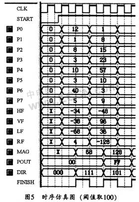

3仿真分析
        采用两个数据窗可对系统进行功能仿真。从图5所示的仿真时序中可以看出,两个时钟周期可完成一个数据窗的处理,第一个时钟周期生成滤波值VF、VH、VL和VR,第二个时钟周期生成幅值MAG并产生判决结果POUT。当用40 MHz时钟时,若能以此时钟二分频的速度连续产生数据窗,则处理一个像素只需50 ns,也就是说,处理一个800×600的图像只需24 ms。此时,系统处理速度的瓶颈已不在边缘检测模块,而由其它模块,如像素窗的生成速度所决定。
        除此之外,第二个时钟周期所产生的有效检测结束信号(FINISH)既可以作为前端模块的数据窗发送信号,也可以作为后端模块的检测结果接收信号。该信号对模块间的协同工作具有重要的意义。
