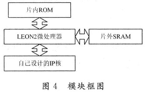

图4就是基于LEON2的平台的模块框图。LE—ON2处理器作为核心部分,片内ROM存放Monitor负责系统初始化和将程序拷贝到片外SRAM内的任务,片外RAM是FPGA开发板上Memory,用来存放程序和数据。设计的IP核通过AHB总线和LEON2相互交互。
FPGA开发板主要有以下资源:50 MHz有源时钟;1块Altera公司的核心FPGA芯片EP2C20F484一C8,逻辑单元18 752个;2片512 KB的IS61LV25616一AL SRAM芯片组成32 b宽共1 MB容量,其中每片设计为可兼容1 MB,总共最大可扩充到2 MB;JTAG接口(通过JTAG接口可以从PC机上对EP2C20F484C8进行编程);串口与计算机COMl相连,可以用于程序下载。
将配置好的LEON2的VHDL代码,加入设计的HDL代码,一起使用Synplify综合工具生成FPGA的网表文件;然后使用Quartus进行布局布线,将LEON2核同片内ROM和片外SRAM连接,布局布线完成后生成相应的SOF文件;通过JTAG端口将SOF文件下载到片子上去,对FPGA硬件进行配置,最后占用FPGA资源是5 800个逻辑单元,可以达到的时钟频率最大为46 MHz。
