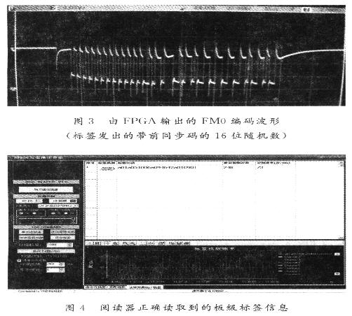

QuartusⅡ6.0是Altera FPGA/CPLD的综合性集成设计平台。该平台集成了设计输入、仿真、逻辑综合、布局布线与实现、时序分析、芯片下载与配置、功率分析等几乎所有设计流程所需的工具。Verilog HDL程序在QuartusⅡ6.O环境下编译、仿真和下载,板级标签经过总体设计、PCB板设计与实现、代码设计、仿真与下载,以及系统调试后,能够与支持ISO18000-6C标准的读写器(Cetc7 Rlid Reader V 1.O)进行通信,快速准确地收发信息,并实现防冲突功能。图3显示板级标签能够解码来自阅读器的命令信息,在状态机的控制下,正确地输出FM0编码信号。图4显示板级标签能够支持ISO18000-6C标准的阅读器正确读取(读取到的EPC码与标签一致),读取效果良好(73次/10 s),读取性能稳定。测试表明,板级标签能够实现ISO18000-6C标准中的读写功能,标签工作性能稳定,可靠性都能达到预期的效果。
