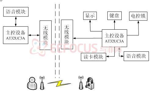

该无线门禁系统硬件主要包括主控设备、电控锁、电源、语音压缩/控制平台、无线传输平台,其他周边设备几个部分构成,系统整体架构如图1所示。
当被授权用户刷卡开门的时候,读卡器通过发射天线发送一定频率的射频信号,当射频卡进入发射天线工作区域时产生感应电流,射频卡获得能量被激活,射频卡将自身编码等信息通过卡内置发送天线发送出去,系统接收天线接收到从射频卡发送来的调制信号,经天线调节器传送到读卡器,读卡器对接收的信号进行解调和解码然后送到主控设备进行相关处理;主控系统根据逻辑运算判断该卡的合法性,针对不同的设定做出相应的处理和控制,发出指令信号控制执行机构动作,若被授权用户忘记带卡,还可以通过系统的外接键盘输入密码来开门。
图1 系统整体框架示意图

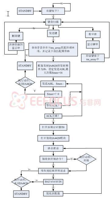

图2 主机程序软件设计流程图
图2给出了系统的主机的软件设计流程图。当主机的键盘有键按下时,主机将按下数字按键的键值存储在 tra_array 中,tra_array 储存的数字组合即与用户终端的门牌号码对应。此后,主机搜索内存中的码表,找出该数字组合相对应的发射频率 F0,并将自身的 IA4420 模块配置于 F0,发送一个连接请求帧 ASK。由于系统采用频分复用的工作方式,所有的从机均工作于不同频率,因此只有接收频率同样是 F0 的从机能够接收、 响应主机的连接。 若主机在30ms 内未收到从机回复帧ACK, 或者接收到的 ACK错误,主机将重复发送 ASK以最大程度确保从机能够接收到主机的连接信号。此过程中的 ASK 帧的最大发送次数为 16 次,若超过该次数仍未接收到正确的 ASK,则主机自动跳回STANDBY 状态。接收到正确的ACK回复后,主机与从机之间的通信链路成功建立,主机打开接收 IA4420 模块,打开语音平台,与从机进行语音通信。考虑到无线传输比有线通信存在更多的不确定性,无线系统中需要使用一些特殊的手段以保证通信的稳定性。因此,主机内置一个连接时间的定时器T0,若在 T0时间内主机未收到从机的断开连接请求,则主机自动关闭连接,跳回待机 STANDBY状态。

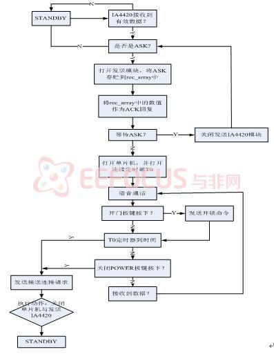

图3 从机程序软件设计流程图
图3 给出了从机的软件流程图。从机并不会执行关闭接收 IA4420 模块的动作,即使在 STANDBY 状态下,从机的无线接收模块一直处于正常工作状态,此特性的设计与从机被动等待连接的特点是相互匹配的。
考虑到无线通信的不确定性,当从机向主机回复 ACK后,需要继续等待30ms。结合主机的程序流程设计可知,若主机在 30ms 内未接收到从机的 ACK回复,则将重新发送一个 ASK 请求帧,因此,为了避免从机的 ACK 回复收到外界环境的干扰而未被主机接收到的极端情况,从机设计时在发送 ACK后继续等待 30ms,若 30ms内未收到主机再次发送的ASK,则说明主机与从机之间的连接建立成功。
