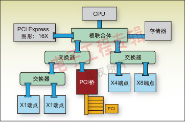

PCI Express互连架构主要针对基于PC的系统,但就像PCI一样,PCI Express也很快转移到其他系统类型,如嵌入式系统。它规定了三种类型器件:根联合体(root complex)、交换器件和端点(图1)。根联合体大致等同于PCI主机,CPU、系统存储器和图形控制器与之相连接。由于PCI Express的点对点特性,必须使用交换器件来增加系统功能的数量。PCI Express交换器件将上游端的根联合体器件连接到下游端的端点。

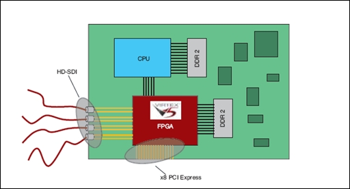

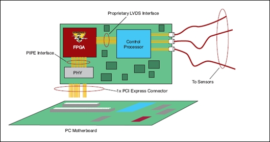

PCI-SIG(PCI特别兴趣小组)采用的PCI Express规范规定每个PCI Express器件使用三个不同的协议层:物理层、数据链路层和事务层。您可以使用单芯片或双芯片解决方案来构建PCI Express端点。例如,使用Xilinx Spartan-3器件之类的低成本FPGA,您可以用商用离散PCI Express PHY(图2)来构建数据链路和事务层。此选项最适合于x1通道应用,如总线控制器、数据采集卡和提高性能的PCI32/33器件。或者,您可以使用类似 Virtex-5 LXT或SXT FPGA的单芯片解决方案,它们具备集成的PCI Express PHY。此选项最适合于通讯或高清晰音频/视频端点器件(图3),它们对性能的要求更高:x4(8Gbps吞吐量)链路或x8(16Gbps吞吐量)链路。

图1:PCI Express拓扑结构。
图2:基于Spartan-3 FPGA的数据采集卡。
图3:基于Virtex-5 LXT FPGA的视频应用。

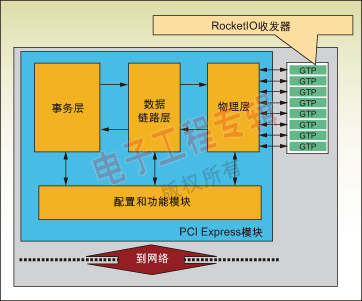

图4:Virtex-5 LXT FPGA PCI Express端点框图。
另一选择是使用最新技术的FPGA。Virtex-5 LXT和SXT的专用门电路(图4)中实现了集成x8通道PCI Express控制器。这种实现极具优势,因为设计是在硬硅片中实现的,所以需要的FPGA逻辑资源数量达到了最小。例如,在Virtex-5 LXT FPGA中,一个x8通道软IP核可占用多达10,000个逻辑单元,而硬实现只需要大约500个逻辑单元,多数用于接口。这样的资源节省有时候能允许您选择更小的器件,而器件越小通常就会越便宜。集成实现通常具有更高的性能、更宽的数据通路,并且可通过软件配置。
