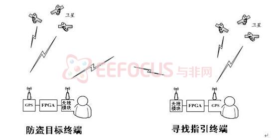

2.2.2最终方案设计思想及框架示意图
防盗目标终端和寻找指引终端两部分均分别在Spartan-3E开发板上实现,利用GPS信号接收器接受信息,使用GSM模块进行传输。防盗目标终端的FPGA开发板又包括三个模块:UART模块(实现DTE和DCE的串口通信),经纬度提取模块(提取出经纬度信息),加密模块(将经纬度信息加密)。寻找指引终端的FPGA开发板包括UART模块,经纬度提取模块,解密模块(将传入的信息解密),相对位置计算模块(通过对自身经纬度和防盗目标终端经纬度的计算得出防盗目标终端相对于寻找指引终端的位置),和LCD显示模块(显示防盗目标终端的相对位置)。
系统构成示意图
