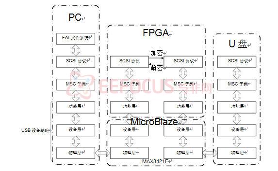

3.7   USB 协议解析及磁盘加密
图 3-2系 统加 解密 协议 栈到
图 3-2 描述的是整个系统对 USB 数据的处理过程。USB 接口芯片 MAX3421E 通过连接PC  的  USB  接 口 获 得 底 层 的 差 分 数 据 信 号 , 对其 进 行 转 化 , 利 用  SPI  总 线 接 口 向MicroBlaze 系统提交解析后的数据包。然后 MicroBlaze 进行后续向上的进一步解析。在 SCSI层解析出的数据包是要写入到 Flash 中的数据块、地址及其数据长度等信息。调用 AES 模块,对 数 据 加 密 , 之 后 把 它 按 照 加 密 前 的 方 式 转 发 , 在 物 理层 再 次 通 过 工 作 在 主 机 模 式 的MAX3421E 发送给 U 盘。
