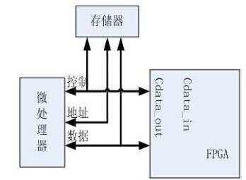

(3)从并模式
从上面看到,主模式下的连接还是很简单的。但是有时候,系统可能用其他微处理器来对FPGA进行配置。这里的微处理器可以指FPGA内嵌的处理器,比如说Nios.微处理器控制着何时配置FPGA,从哪读取配置文件。如图16,这种方式的优点是处理器可以灵活随时变更FPGA配置,同时配置的速度也快。微处理器先从外部存储设备里读取一个字节的数,然后写到FPGA里。

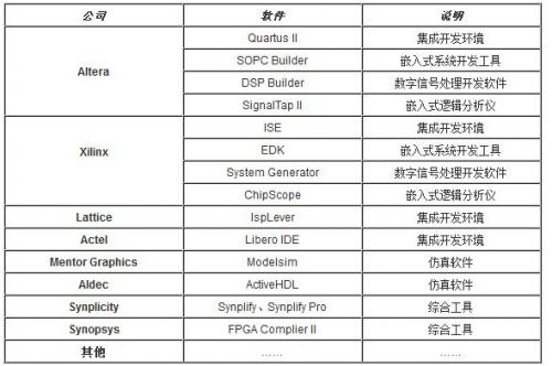

5.9开发工具总结
在围绕图1把FPGA开发流程讲完后,这里对每个环节中设计的相关软件进行总结,如下表所示。毕竟充分利用各种工具的特点,进行多种EDA工具的协同设计,对FPGA的开发是非常重要的。充分利用了这些EDA工具的优点,能够提高开发效率和系统性能。
表中列出的每种EDA工具都有自己的特点。一般由FPGA厂商提供的集成开发环境,如Altera Quartus II和Xilinx ISE,在逻辑综合和设计仿真环节都不是非常优秀,因此一般都会提供第三方EDA工具的接口,让用户更方便地利用其他EDA工具。为了提高设计效率,优化设计结果,很多厂家提供了各种专业软件,用以配合FPGA芯片厂家提供的工具进行更高效的设计。
比较常见的使用方式是:FPGA厂商提供的集成开发环境、专业逻辑仿真软件、专业逻辑综合软件一起使用,进行多种EDA工具的协同设计。比如Quartus II+ModelSim+FPGA Compiler II,ISE+ModelSim+Synplify Pro等等。
