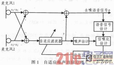

在低信噪比的环境下,耳聋患者的语音识别率大幅下降。基于自适应滤波器的噪声消除法能有效的增强语音,消除背景噪声,从而提高患者的语音识别率。本文中语音采集部分利用了两个麦克风接收语音,经过采样后作为两个通道的输入信号,输入信号中均包括语音信号成分s和噪声成分n。假设麦克风1的采样结果为s1+n1,麦克风2的采样结果为s2+n2。由于麦克风1和麦克风2分别对同一环境中的声音进行采样,s1和s2为相关信号,n1和n2为相关信号。假设麦克风1和麦克风2收到的语音信号一样,即s1等于s2。通过两路信号相加得到主通道输入信号x1=2s1+n1+n2,通过两路信号相减得到参考通道输入信号x2=n1-n2。由于主通道语音中的噪声n1+n2与参考噪声n1-n2是相关的,参考通道中的自适应滤波器在接收n1-n2以后使输出在最小均方误差下最接近主通道噪声n1+n2。输出端e得到了消除噪声后的增强语音信号。本文中自适应滤波器采用了归一化LMS算法,当信噪比较大时,采用较小的收敛因子,减少稳定失调误差;当信噪比较小时,采用较大的收敛因子,加快算法的收敛速度。自适应噪声消除原理如图1所示。

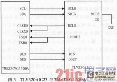

语音采集芯片TLV320AIC23与主处理芯片TMS320VC5509A的接口电路如图3所示。
DSP与AIC23的接口有两个,一个是控制接口采用I^2C模块,通过编程完成对AIC23的配置;一个是数据音频接口,通过MCBSP0传输数据。
AIC23的控制接口有SPI/和I^2C两种工作方式,由于VC5509A片内外设含有I^2C模块.因此使用I^2C方式控制AIC23更为方便。此时VC5509A作为I^2C总线的主设备,AIC23作为从设备。在I^2C总线上AIC23有7位外设地址,9位寄存器的设置值。SCL和SD1分别是AIC23的控制端口和数据输入端,分别和VC5509的I^2C模块端口SCL,SDA相连。TLV3320AIC23的数据音频接口支持右判,左判,I^2S和DSP 4种接口模式。本系统采用DSP模式,把AIC23设为主模式,DSP设为从模式,即MCBSP0的移位时钟和帧同步时钟全部由AIC23提供。在帧同步脉冲到来时第一个数据字即为左通道数据,右通道数据紧跟着左通道数据。

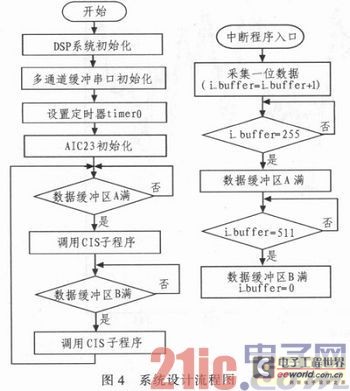

系统软件设计分为系统初始化,系统中断处理程序和CIS算法程序。系统的初始化包括设置时钟发生器,MCBSP初始化,I^2C初始化以及对AIC23控制寄存器的配置。系统中断处理程序设置一个标志位,每中断一次左右声道各采集一个数据,当采集满一帧时能使采样值保存在两个数据缓冲区的另一个缓冲区中。系统中主程序一直处于循环处理过程,在一帧信号执行完CIS算法程序后,等待下一帧信号接收完毕,然后重新执行CIS算法程序。为保证语音信号处理的连续性,CIS算法处理时间应当小于一帧数据的采样时间。本系统CPU时钟为144 MHz,采样频率8 kHz,中断频率8 kHz,因此每125μs采集一个点,采集一帧256个数据需32 ms,即每隔32 ms输出1个刺激脉冲,CIS子程序运行一次需23.1 ms。图4为系统设计流程图。

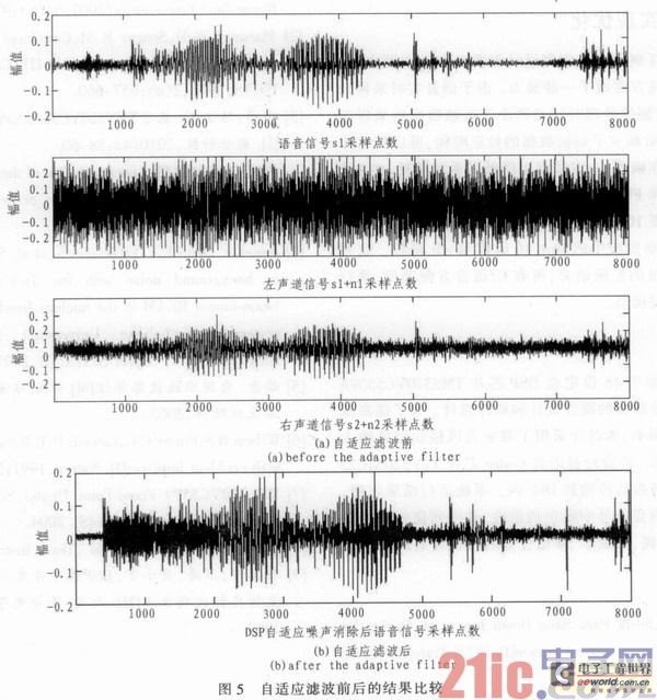

文中设计的CIS算法首先用MATLAB进行验证,然后修改成C语言在DSP上实现。为了更方便的分析算法结果,文中利用了集成在MATLAB 7.0中的CCSLlink工具。利用该工具可在MATLAB环境下完成对CCS和DSP目标板的操作,自动实现调试,数据传递和验证。在创建好CCSIDE连接对象后,利用MATLAB把工程文件加载到CCSIDE中,经过编译连接生成DSP可执行文件。把可执行文件加载到DSP目标板,运行程序,由waver ead函数读取wav格式音频文件。该音频文件是立体声的波形文件,采样精度16位,采样率22 050 Hz,左声道模拟麦克风1,右通道模拟麦克风2。为了模拟真实环境中的噪声,左右声道各加入了相关的高斯白噪声,通过LINE IN连接线接到DSP目标板。先将自适应滤波前后的结果进行对比,如图5所示。
