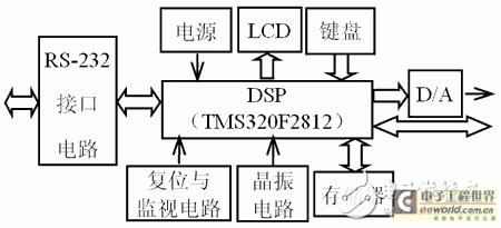

  硬件电路原理如图1所示,在具体设计中,每个部分都应考虑抗干扰问题,以最大限度地减小干扰对整个系统性能的影响,确保系统具有足够高的可靠性。
  图1 智能控制器硬件电路原理框图
  ①DSP部分
  本控制器以TI公司的TMS320F2812(以下简称F2812)为核心,它是一款专用于控制的高性能、多功能、高性价比的32位定点DSP芯片。F2812部分的电路设计重点考虑如下问题:
  ● 电源上电次序。F2812为低电压、多电源DSP,必须满足I/O电源先于CPU内核电源上电的次序,且两者上电时间差不能太长(一般不超过1s),否则会影响器件的使用寿命甚至损坏器件。本文采用TPS75733KTT和TPS76801Q电源芯片设计电源模块,满足了上述上电次序的特殊要求。
  ● 系统时钟。F2812要求输入时钟信号电平为1.9V(此时主频最高可达150MHz)或1.8V(此时最高主频为135MHz),而普通晶振的输出电平为5V或3.3V,因此不能直接采用晶振设计系统时钟。为提高系统整体工作的稳定性和可靠性,本设计采用一个晶体和两个电容与F2812片内时钟模块构成振荡电路,满足了时钟要求。
  ● 未用输入/输出引脚的处理。未用输入引脚不能悬空不接,对于关键的控制输入引脚(如Ready和Hold等),应固定接为高电平或低电平,非关键的输入引脚应将其上拉或下拉为固定电平;未用的输出引脚可悬空不接。
