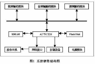

具体的系统实现方案是采用三片DSP作为音视频的协处理器:一片TMS320C5402(以下简称为TMS5402)实现音频编解码,一片TMS320C6204(以下简称为TMS6204)实现视频编码,另一片TMS6204实现视频的解码。为了实现对系统的控制,同时扩展其网络功能,另外采用了一片ATMEL公司的AT75C220芯片,通过在其上嵌入式操作系统,来实现对DSP芯片及其外围电路的控制。具体的系统硬件结构图如下图1所示:
系统上电后,通过自引导程序进行初始化,AT75C220自动从Flash Disk中植入嵌入式操作系统,各DSP芯片也分别自引导入相应的编解码算法。同时此操作系统还向用户提供一个友好的操作界面,用户通过此界面来控制DSP芯片的编解码过程、系统与网络的连接,以及常用的功能(关机、播放音视频、上网等)。

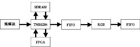

视频解码模块框图如下:
视频解码工作过程:AT75C220将接收到的MPEG-4视频编码信号直接送往TMS6204。当其运行解码算法得到第一帧的图像数据后,就将其拷贝到片外的SDRAM中,同时向FPGA发送一个初始化信号,然后FPGA调用中断通过DMA方式将SDRAM中的图像转移到FIFO里,经D/A转换合成为RGB信号后送往显示器显示出图像。
