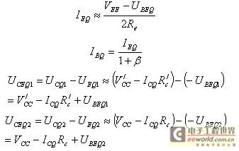

直流分析:
画出其直流通路如右下图所示,图中 和 是利用
戴维宁定理
进行变换得出的等效
电源
和电阻,其表达式分别为:

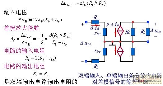

在差模信号作用时,负载电阻仅取得T1管集电极电位的变化量,所以与双端输出电路相比,其差模放大倍数的数值减小。
如右下图所示为差模信号的等效电路。在差模信号作用时,由于T1管与T2管中电流大小相等方向相反,所以发射极相当于接地。
输出电压
一半。如果输入差模信号极性不变,而输出信号取自T2管的集电极,则输出与输入同相。

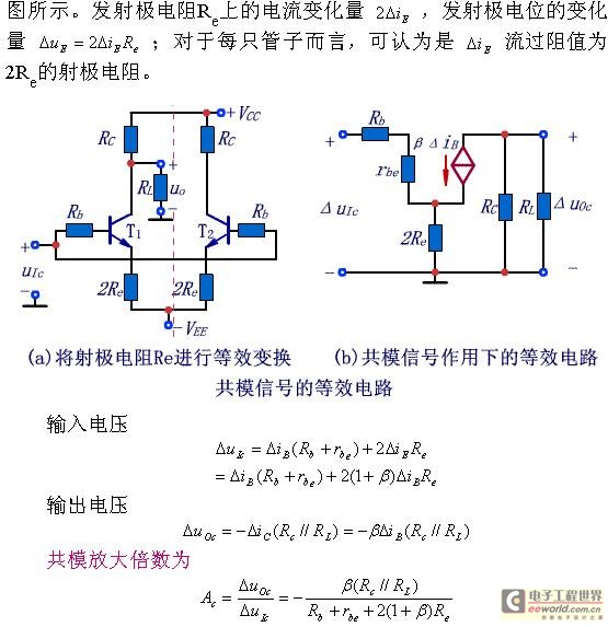

当输入共模信号时,由于两边电路的输入信号大小相等极性相同。与输出电压相关的T1管一边电路对共模信号的等效电路如下
