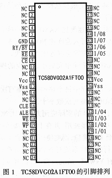

TC58DVG02A 1FT00是Toshiba公司生产的1Gbit(128M×8Bit)CMOS NAND E2PROM,它的工作电压为3.3V,内部存储结构为528 bytes×32pages×8192blocks。而大小为528字节,块大小为(16k+512)字节。其管脚排列如图1所示。各主要引脚如下:
I/O1~I/O8:8个I/O口;
CE:片选信号,低电平有效;
WE:写使能信号,低电平有效;
RE:读使能信号,低电平有效;
CLE:命令使能信号;
ALE:地址使能信号;
WP:写保护信号,低电平有效;
RY/BY:高电平时为READY信号,低电平时为BUSY信号。
