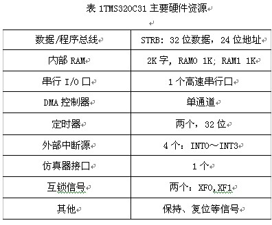

DSP的选择要从控制性能要求、接口、计算速度、计算精度、软件的编 制和软件的移植性等方面考虑。参考图1,由于通讯接口采用了UART控制器,使得原本比较费时的通讯耗时很少,几乎可以不考虑,这样DSP计算速度的选择就由控制方案中控制方程计算量的大 小来定,对于摆动频率不超过10 Hz的小型导弹,采用2 ms控制周期,选用50 MHz晶振的DSP 即 可满足需求。考虑到编程的方便和程序的移植性,选用浮点的DSP比较合适,再加上 对所需硬件资源,又选择了TMS320C31-50及选择微计算机工作模式,其主要硬件资源列于表 1,功能模块如图3所示。对于升级,可以考虑选用TMS320C4X 或TMS320C6X系列。
数据/程序总线 STRB: 32位数据,24位地址
内部RAM 2K字, RAM0 1K; RAM1 1K
串行I/O口 1个高速串行口
DMA控制器 单通道
定时器 两个,32位
外部中断源 4个:INT0~INT3
仿真器接口 1个
互锁信号 两个:XF0,XF1
其他 保持、复位等信号
