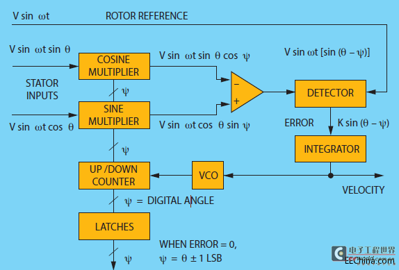

图2 – 分解器数字转换器(RDC)方框图
图中文字如下:
ROTOR REFERENCE:转子基准
STATOR INPUTS:定子输入
COSINE MULTIPLIER:余弦乘法器
SINE MULTIPLIER:正弦乘法器
UP /DOWN COUNTER:递增/递减计数器
LATCHES:锁存器
DETECTOR:检测器
ERROR:误差
INTEGRATOR:积分器
VELOCITY:速度
DIGITAL ANGLE:数字角度
WHEN ERROR = 0:当误差=0
在第二种方式中,定子绕组由相位正交的交变信号激励。然后在转子绕组中感应电压。绕组的幅度和频率固定,但其相移随轴角变化。
分解器可以放置到需要测量角度的位置[2]。而电子装置一般指的是分解器数字转换器(RDC),可以放置到需要测量数字输出的位置。分解器的模拟输出(含有轮轴角位置信息)然后经RDC转换成数字形式。
典型RDC的功能
一般而言,分解器的两个输出会应用到RDC的正弦与余弦乘法器[3]。这些乘法器结合正弦和余弦查找表以及函数构成乘法数模转换器。图2显示了其功能。
暂且假设开始时递增/递减计数器的当前状态是一个代表试验角度(trial angle)ψ的数值。转换器设法调整数字角度ψ,使其一直等于并跟踪所测量的模拟角度θ。 |
