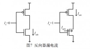

(a)反向器:反向器的亚阈值漏电流在输入分别为“0”和“1”两个状态时都进行了建模,如图7所示。当反向器的栅为“0”时,只有亚阈值漏电流通过反向器的NMOS管,PMOS管的栅漏电流被忽略。当反向器的栅为“1”时为栅漏电流通过NMOS,亚阈值漏电流通过PMOS管。

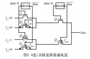

(b)多路选择器:在FPGA中,多路选择器是通过NMOS传输管结构来实现的。多路选择器中的漏电流非常依靠输入的状态。图8描述了一个4选1多路选择器的结构,当选择信号为(0,0)和输入向量为(0010)时就存在亚阈值漏电流和栅漏电流,仅仅一个Q3传输管有亚阈值漏电流,其他三个传输管Q2、Q4、Q6有栅漏电流。当保持选择信号不变,输入向量变化到(0110)时,就会有三个传输管Q1、Q3、Q5有亚阈值漏电流,两个传输管Q1、Q6有栅漏电流。
