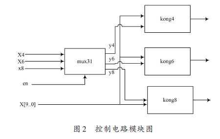

控制电路是整个系统的核心电路,能根据用户输入的密码位数进行子电路的选择。由于系统允许用户输入4位、6位或8位密码,因此子电路有三个,由三选一选择器决定其中哪个电路为用户服务,见图2。
图2中,en是三选一选择器的工作使能端,它由输入电路的有效重置信号启动。当用户按下矩阵键盘上的重置按键长达3s后,输入电路将产生en信号为“1”,从而使选择器Mux31开始工作。如用户要设置为6位密码,则在提示音后按下键盘上的“6”按键,其按键信号会传递给X6,由选择器决定后续控制电路为kong6.
