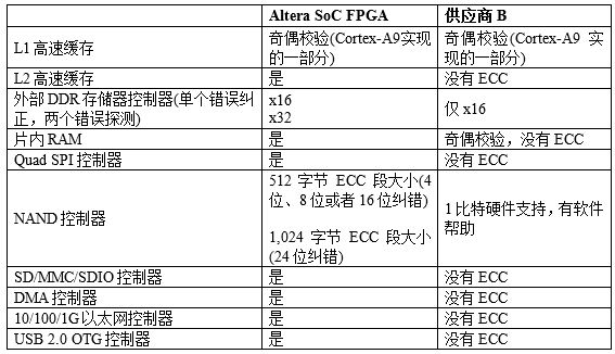

表1总结了Altera SoC的硬件ECC与其它厂家的对比
表1.SoC FPGA中的ECC
值得重点介绍的另一方面是NAND闪存。NAND闪存适用于文件系统存储,但有时候可靠性不如NOR闪存。因此,NAND闪存的ECC被用于消除错误。早期版本的NAND闪存控制器包括单比特ECC保护。这虽然有一些优点,但是CPU必须参与其中,CPU必须通过软件管理ECC,导致对性能有明显的影响。大部分现代NAND闪存控制器都包括多比特ECC保护。特别是,在Altera SoC FPGA中实现的NAND闪存控制器包括对512字节段的4比特、8比特和16比特硬件纠错,以及对1,024字节段的24比特硬件纠错。这实现了功能更强更需要的保护功能,而且不会降低性能。

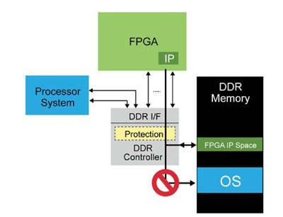

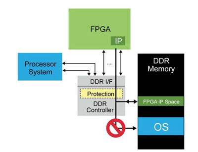

某些SoC FPGA将存储器保护扩展到了FPGA。为什么这一存储器保护来自FPGA,又用于FPGA呢?处理器和FPGA可以共享一个外部DDR存储器接口,以便降低成本,减小电路板空间,节省功耗。假设定制FPGA逻辑恰好覆写了一段属于处理器数据、应用程序代码,或者操作系统(OS)内核的存储器,那么会怎样呢?这会导致系统故障或者将处理器指向错误的方向。
为防止出现这种情况,为操作系统和嵌入式应用软件指定了特定的存储器区域,而其他存储器区域可以专门用于基于FPGA的功能,如图3所示。通过存储器保护,基于FPGA的功能不会损坏操作系统或者嵌入式软件区域。
图3.DDR存储器保护,处理器和FPGA共享公共的存储器。
