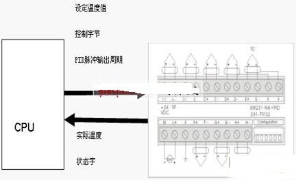

温度控制采用TrustPLC
CTSC-200
系列PLC的EM231
PID
温控模块
。该模块专门为温度控制应用量身订制的,内置PID温控算法,用户无需编程即可实现复杂的闭环温度控制,减轻了CPU的运算负担,控制速度更快,效果更出色。另外该模块使用特别方便,只需将设定温度和初始PID参数送给模块,模块便可自行进行PID控制并与CPU进行实时数据交换。
