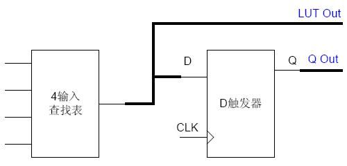

图(1)是一个通用的模型用来计算
FPGA
的。我们可以看出,Fmax受Tsu,Tco,
Tlogic
和Troute四个参数影响。(由于使用FPGA全局时钟,时钟的抖动在这里不考虑)。
时钟周期T = Tco + Tlogic + Troute + Tsu
时钟频率Fmax = 1/Tmax
其中:
Tco:
D触发器
的输出延时
Tlogic:组合逻辑延时
Troute:布线延时
Tsu:D触发器的建立时间
图(1)时钟周期的计算模型

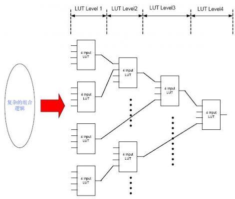

经验表明一个良好的设计,通常可以将组合逻辑的层次控制在4层以内,即(Lut Levels《=4)。而Lut Levels(组合逻辑的层次)将直接影响Tlogic和Troute的大小。组合逻辑的层次多,则Tlogic和Troute的延时就大,反之,组合逻辑的层次少,则Tlogic和Troute的延时就小。

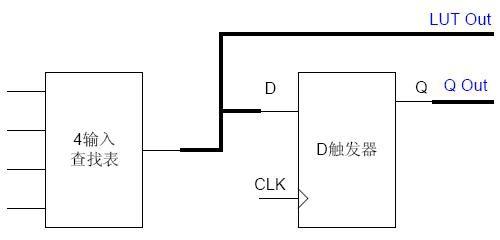

让我们回过头来看看Xilinx和Altera的FPGA是如何构成的。是由Logic Cell(Xilinx)或Logic Element(Altera)这一种基本结构和连接各个Logic Cell或Logic Element的连线资源构成。无论是Logic Cell还是Logic Element,排除其各自的特点,取其共性为一个4输入的查找表和一个D触发器。如图(2)所示。而任何复杂的逻辑都是由此基本单元复合而成。图(3)。上一个D触发器的输出到下一个D触发器的输入所经过的LUT的个数就是组合逻辑的层次(Lut Levels)。因此,电路中用于实现组合逻辑的延时就是所有Tlut的总和。在这里取Lut Levels = 4.故Tlogic = 4 * Tlut.
图(2)FPGA基本逻辑单元
图(3)复杂组合逻辑的实现
