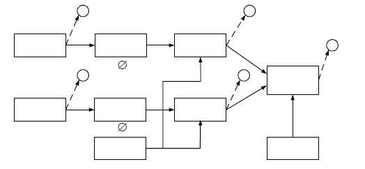

制定的电路功能测试诊断方案,设置测试点和测试,内容见表2。由此可以建立数据采集器的多信号模型[11],如图1 所示。
表2 测试名称、位置和检测信号名称
模型的形式化定义如下。
系统组成单元集C={放大电路1、放大电路2、滤波电路1、滤波电路2、上路AD 转换模块,下路AD 转换模块、锁相环模块、DSP 模块和FPGA 模块}。
信号集S = {S1,S2,S3,S4,S5};测试点TP = { TP1、TP2、TP3、TP4、TP5};
测试集T = {t1,t2,t3,t4,t5,t6,t7,t8,t9,t10};
元件信号集SC(ci) ={};
测试点包含测试集SP={SP(TP1),SP(TP2),SP(TP3),SP(TP4),SP(TP5)};
测试信号集ST={ ST(t1),ST(t2),…,ST(t10)};
图1 数据采集器的多信号模型

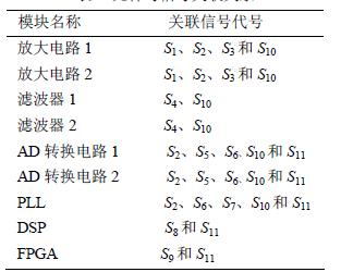

通过重新设计使得原数据采集器不能测试的参数都可以作为信号了。现在增加6 个信号:截止频率、转换速度、噪声、PLL 输出频率、DSP 自检指标和FPGA 自检指标。所以现在选取的信号有11 个,重新编号后显示如下。S1-增益、S2-线性度、S3-直流偏差、S4-截止频率,S5-转换速度,S6-转换噪声,S7- PLL 输出频率,S8-转换速度,S9- FPGA 自检指标,S10-系统精度,S11-采集速率。新的信号与元件依赖关系见表3。
表3 元件与信号关联关系
