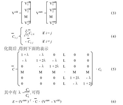

用式(1)和式(2)表示在不同时刻第i根总线上的电压:
其中T表示总线上的时钟周期,Vinew表示第i根总线上的电压(0或者是Vdd ) ,Vi ( x, t)表示t时刻上第i根总线上的电压值,而当一根总线的电压发生变化时,其消耗的能量可以计算出为 Ei=∫T 0VddIi( x)dx,
而全部n根总线上的消耗的功耗为E = ∑Ei ,由此可以用矩阵的写法式(3)和式(4)来表示
从式(6)可以明显地发现, 如果想降低总线上的功耗,主要的方法就是使总线上传递数据时,在两次传输的数据过程中,尽量减少总线的翻转次数。因此,在降低总线功耗的编码方法中,就是通过编码的方式进行优化,使得当传输相同的数据时,经过优化的总线上的翻转次数减少,从而降低总线上的功耗。
