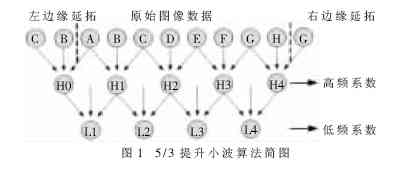

预测是用分解的偶数序列预测奇数序列,得到的预测误差为变换的高频分量:H(n)=x(2n+1)-{[x(2n)+x(2n+2)]>>1}
更新是由预测误差更新偶数序列,得到变换的低频分量: L(n)=x(2n)+{[H(n)+H(n-1)+2]>>2}
计算过程如图1所示。

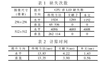

表1列出了CPU读取L1D时产生的缺失数。其中,水平方向的缺失不可避免。由于要对数据块的右侧和底部进行边界延拓,所以在水平方向的缺失数比传统方法略高;而在垂直方向上,该算法完全避免了缺失的发生。
表2列出了几种方法的计算性能。由于本文采用了多种优化技术,运算速度提高了4~10倍。
本文介绍了5/3提升小波变换及其在DM642上的实现。为了提高其性能提出了多项优化技术,试验证明这些方法十分有效。
