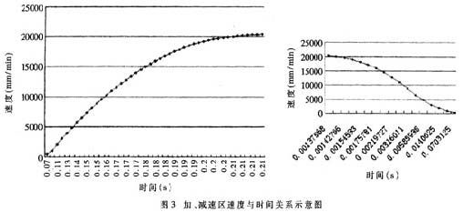

本系统在加、减速区的计算过程中,通过将速度和加速时间的关系与“S”形曲线进行拟合来得到加速区速度,通过将速度和减速时间的关系与反“S”形曲线进行拟合得到减速区速度。图3为加、减速区速度-时间拟合曲线,曲线的斜率代表工作头移动的加速度。从图3可见,加、减速区所使用的拟合曲线并不相同,减速区曲线更为“陡峭”。这是由于减速过程中受机械系统摩擦力等因素的影响,电机负荷较小,可以承受更快的减速过程。使用“S”形曲线进行拟合的优点主要有:
(1)电机从静止状态过渡到行进状态的过程中,由于各机械部件之间存在静摩擦力,可使电机较为平缓地启动,避免了撞击或丢步现象的发生。
(2)电机进入平稳运行阶段时,可以使用较大的加速度进行速度提升。但是,随着速度的增加,电机的剩余功率将不断减小,此时应不断减缓加速进程。
(3)电机从行进状态过渡到静止状态的减速过程中,此种拟合方法可以使电机平稳过渡,避免发生撞击。

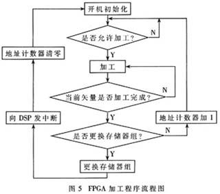

图5为FPGA加工程序流程图。可见,在地址对齐的前提下更换存储器组需要改变存储器组选择信号并将地址计数器清零。此时,FPGA还将用中断的形式通知DSP,使得DSP可以填充新的数据。
