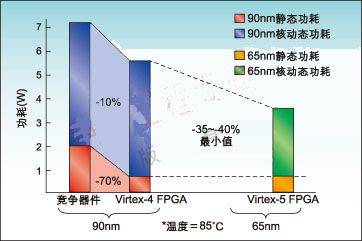

与Virtex-4系列产品一样,Virtex-5器件也采用了一系列工艺和架构上的革新,力求在提供尽可能低的功耗的同时,仍然使性能提高30%或更多。如图3所示,Virtex-5系列产品的静态功耗与Virtex-4器件相当,但比竞争性FPGA具有明显的优势。
图3:典型设计中现有FPGA器件的功耗比较。
