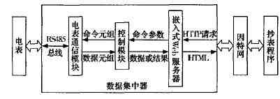

基于Web的远程抄表系统的体系结构如图1所示(以电表为例)。
图1 基于Web的选程秒表系统的体系结构
它由三个部分组成,分别是抄表客户端程序、数据集中器以及分布在各家各户的电表。抄表流程如下:首先由抄表人员使用抄表客户端程序向数据集中器以HTTP协议的形式发送抄表请求,该请求通过因特网到达数据集中器后,会首先被一个嵌入式Web服务器进行处理。嵌入式Web服务器将返回一个HTML文件给客户端,要求用户输入命令类型(例如,是抄数据还是执行相关控制操作)、电表编号以及附加数据。当用户填完表单后,这些数据将依照HTTPPOST协议发送给数据集中器中的嵌入式Web服务器。随后,相关的命令和数据参数抽取出来,送给数据集中器的控制模块。控制模块将对命令参数进行判断和安全性检查,然后生成相应的命令元组,以便控制和读取数据。电表通信模块完成与电表之间的通信任务,负责将命令元组发送给电表,并读取执行结果。当执行抄表操作时,数据将被电表通信模块以数据元组的方式返回给控制模块,然后按照固定格式被组装为一个字符串,并交给嵌入式Web服务器。嵌入式Web服务器将这些数据插入到预先设计好的HTML文件模板中,随后将其通过因特网返回给客户端的抄表程序。
