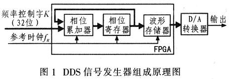

DDS是一种从相位概念出发直接合成所需波形的数字频率合成技术,主要通过查波形表实现。由奈奎斯特抽样定理理论可知,当抽样频率大于被抽样信号的最高频率2倍时,通过抽样得到的数字信号可通过一个低通滤波器还原成原来的信号。DDS信号发生器,主要由相位累加器、相位寄存器、波形存储器、D/A转换器和模拟低通滤波器组成如图1所示。fR为参考时钟,K为输入频率控制字,其值与输出频率相对应,因此,控制输入控制字K,就能有效控制输出频率值。通常情况下,K值由控制器写入。
由图1可知,在参考时钟fR的控制下,频率控制字K与相位寄存器的输出反馈在相位累加器中完成加运算,并把计算结果寄存于相位寄存器,作为下一次加运算的一个输入值。相位累加器输出高位数据作为波形存储器的相位抽样地址值,查找波形存储器中相对应单元的电压幅值,得到波形二进制编码,实现相位到电压幅值的转变。波形二进制编码再通过D/A转换器,把数字信号转换成相应的模拟信号。低通滤波器可进一步滤除模拟信号中的高频成分,平滑模拟信号。在整个过程中,当相位累加器产生一次溢出时,DDS系统就完成一个周期输出任务。频率控制字K与输出波形频率的函数表达关系式为:
f0=(K/2N)fR (1)
式中,K为频率控制字;fR为参考时钟,N为累加器的位宽值。
当K=l时,可得DDS的最小分辨率为:
fmin=fR/2 (2)
为了得到较小分辨率,在实际工程设计中,N一般取得较大值,该系统是N取32位设计的。
