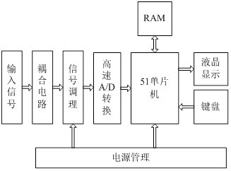

方案一:采用80C51单片机为控制核心,其系统框图如图1。对输入信号进行放大或衰减后,用外接触发电路产生触发信号,通过A/D转换将模拟信号转换成数字信号,再通过单片机将数据锁存至外部RAM,然后由单片机控制将数据送至D/A输出。
图1  方案一系统框图
这种方案结构较为简洁,但很明显,A/D的最高采样速度达1MHz,由普通单片机直接处理这样速率的数据难以胜任,采用高档单片机甚至采用DSP芯片,将大大增加开发的难度。而且目前常用的外接RAM芯片时钟周期一般为40MHz~50MHz,难以达到高速数据存储的要求。

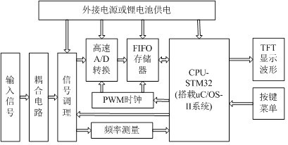

方案三:以Cortex-M3内核的STM32为主控制器的方案如下:
微处理器采用意法半导体的32位处理器STM32F103VET6,其内部是ARM公司Cortex-M3内核,工作主频最高可达72MHz,再在其上面移植开源的实时操作系统uC/OS-II系统,确保系统的实时性和稳定性。由于高速A/D转换器的速度太快,STM32处理数据的速度跟不上,所以在中间加入FIFO高速缓存器。利用STM32内部自带的FSMC(灵活的静态存储器控制器)来控制TFT液晶屏刷新波形,可实现更高频率的信号的波形刷新和显示。此为,利用STM32的高级定时器可输出高达12MHz的时钟,可以作为高速A/D转换器的采样时钟和FIFO存储器的控制时钟,从而避免了一大堆由有源晶振和数字芯片组成的时钟电路

方案一虽然简单,但是51单片机处理能力有限,无法实现数字示波器的基本指标;

方案三是能够实现嵌入式数字示波器基本指标的良好方案,器件成本不高,实时操作系统uC/OS-II 简化编程,提供系统实时性和稳定性。
因此,本设计最终选择方案三开展设计。
