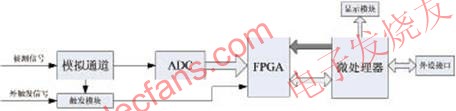

目前数字示波器多采用DSP、内嵌微处理器型FPGA或微处理器+FPGA架构。虽然内嵌微处理器型FPGA灵活性强,可以充分进行设计开发和验证,便于系统升级且FPGA外围电路简单。但是该类型FPGA属于高端FPGA,价高且供货渠道难得,不适合低成本的数字示波器使用。若单独使用DSP,虽然其数据处理能力强大,运行速度较高,但DSP的控制能力不突出,且数字示波器的采样率越来越高,DSP内部不能做数据流降速和缓存,当设计采用高实时采样率的 ADC,就得选用频率更高且内部存储资源更丰富的DSP,而此类DSP一般都价格昂贵,同样不适合低成本的数字示波器使用。因此,微处理器+FPGA架构的方案是本设计首选。微处理器+FPGA架构的数字示波器的系统结构图如图1所示:
图1 微处理器+FPGA架构的数字示波器系统结构图
被测信号经模拟通道运放调理后送到ADC器件;ADC转换器将输入端的信号转换成相应的数字信号并经过FPGA缓存和预处理;微处理器对采样得到的数字信号进行相关处理与运算;最后将波形送到屏幕上显示,完成一次采集过程。同时采集过程中触发电路不断监测输入信号,看是否出现触发状态,触发条件决定了波形的起始位置,触发系统能够保证被测波形能够稳定的显示到屏幕上。
