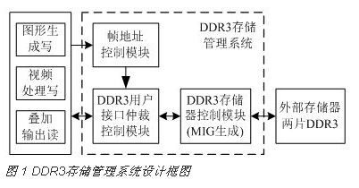

机载视频图形显示系统中,为了实现多端口对DDR3的读写访问,设计的DDR3存储管理系统如图 1所示。主要包括DDR3存储器控制模块、DDR3用户接口仲裁控制模块和帧地址控制模块。
DDR3存储器控制模块采用MIG(Memory Interface Generator)方案,通过用户接口建立FPGA内部控制逻辑到DDR3的连接,用户不需要管理DDR3初始化、寄存器配置等复杂的控制逻辑,只需要控制用户接口的读写操作。
DDR3用户接口仲裁控制模块将每一个数据读写请求设置成中断,借鉴中断处理思想来进行仲裁控制,从而解决数据存储的冲突。
帧地址控制模块控制帧地址的切换。为了提高并行处理的速度,简化数据读写冲突,将图形数据和视频数据分别存储在不同的DDR3中。

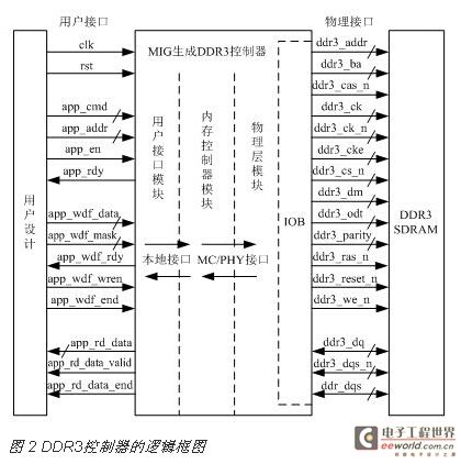

MIG生成的DDR3控制器的逻辑
框图
如图 2所示,只需要通过用户接口信号就能完成DDR3读写操作,大大简化了DDR3的设计复杂度。
