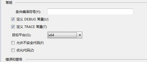

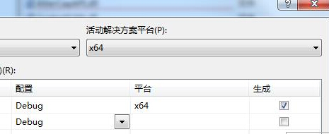

今天在发布项目的时候,把项目平台由“x86”改成了“x64”位,就发生了以上错误!于是检测项目属性里项目平台是否为“x86”,如图:
是“x64”,没错呀!重新清理了项目,然后在安装项目里重新添加主输出,然后重新编译发布。。。发现还是那个提示。。。
