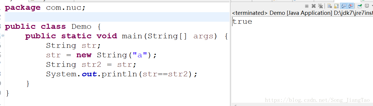

- 当==比较基本数据类型的时候,就是比较他们本身的值。
- 而==比较引用数据类型的时候, 就是比较他们在内存的地址

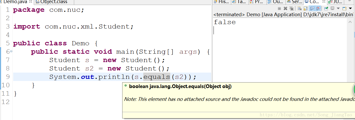

- equals用来比较引用数据类型一般都要重写该方法。例如String类就重写了这个方法,
- 如果没有重写equals就直接比较,就是比较他们的内存地址

上面的str中存储的并不是“a”,而是它所指向的对象的地址。所以将他赋值给str2,比较他俩时返回的就是true
上面的Student类并没有重写equals方法,结果位false
